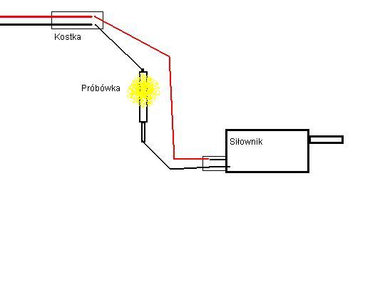

Jutro jeszcze pogrzebie w tym. Najdziwniejsze jest to że jak podłączę tak jak na obrazku to próbówka sie świeci...
Tak jakby obwód się zamykał a siłownik ani drgnie. A wierzcie mi że napewno działa.
Nie możesz podłączać szeregowo próbnika z cewką , opór próbnika jest tak duży że cewka nie ma "siły" podciągnąć.
Możesz szeregowo z cewką podłączyć żarówkę samochodową , a próbnik podłącz równolegle do cewki.
