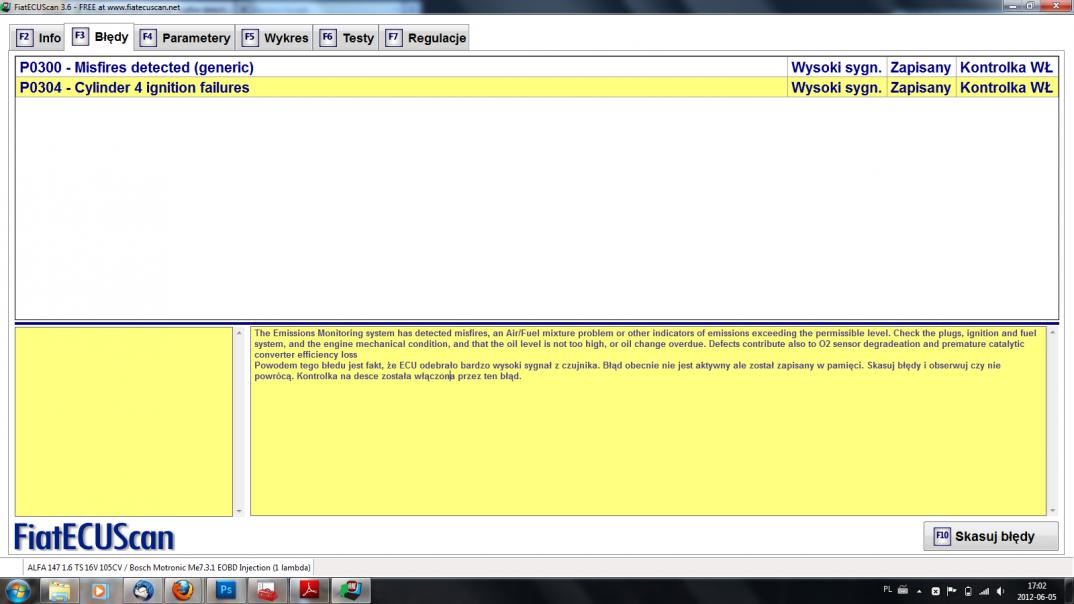

będąc w trasie, przy prędkości około 120km/h, włączyła się migająca kontrolka silnika. Zatrzymałem się, uruchomiłem auto ponownie i było ok. Zaniepokojony, wpiąłem się dziś pod komputer. Oto rezultat.
W czym będzie problem? Świece? Jestem zielony w tym temacie.
Pozdrawiam
P0300 wypadanie zapłonu w cylindrach
P0304 wypadanie w 4 cylindrze
