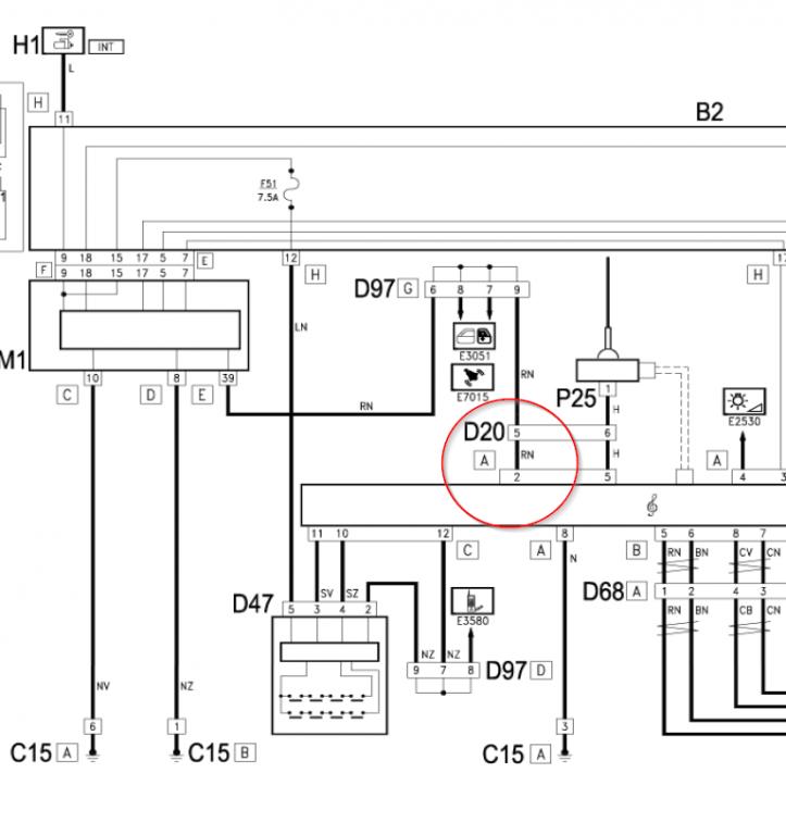

W ori radiu na pinie A2 (wtyczka zasilania) był jest dodatkowy pin, który informuję radio o obecności zestawu Bose, z tego co pamiętam to radio wtedy podawało niskie napięcie na wyjściach głośnikowych.

P.S W oryginalnym radiu na pinie A2 jest BOOSTER DET - można go jakoś wykożystać żeby zlikwidować te szumy?

Co do pinu A2. Tak patrząc na schemat to powinno na nim być... 12V po stacyjce Fragment schematu: .

Wczoraj napisałes mi że BOOSTER DET daje 12V i działa jak zapłon po stacyjce wiec będe musiał to sprawdzić... Podłaczę czerwone z ISO radia pod ten BOOSTER DET i żółte pod czerwone w kostece auta i zobaczymy...
