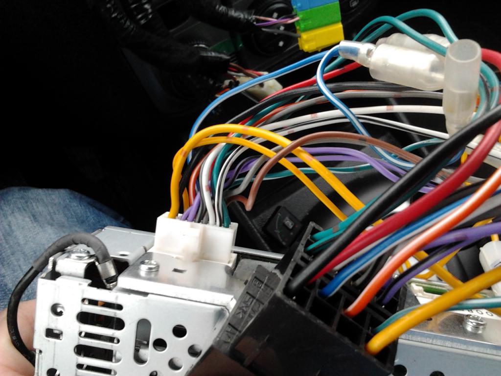

    Kurcze, nie mam pojęcia co zrobić, żeby grało. Prąd jest podłączony OK - radio się włączy. Piny od głośników próbowałem zmienić, ale to raczej jest dobrze ustawione. Myślę, że to kwestia aktywacji wzmacniacza, który chyba puszcza dźwięk. Nie wiem czy dobrze rozumiem to wszystko. Załączam fotki - jest kostka, która była podłączona do fabrycznego radia i jest moje radyjko z kostką ISO. Czy wiecie co dalej zrobić, żeby usłyszeć w końcu dźwięk ?

    Troszkę odświeżę temat
    Jak to w końcu jest z tym Bose i niefabrycznym radiem? Próbowałem już 3 sztuki(2x Pioneer i 1xSony) i żadne nie działa. Tzn. zasilanie jest, ale z żadnego nie wydobywa się jakikolwiek dźwięk
    Użytkownik Świeżak Avatar szejker
    09 2014
    Strumień
    Alfa Romeo 147 TI 1,6 120KM
    178
    Kolego, szukałeś ale nie trafiłeś na dobry temat ;-) Popatrz na zdjęcia wyżej, tam jest żółta wtyczka z jednym kabelkiem. Musisz do niego podłączyć 12V. Nieoryginalne radia zazwyczaj mają taki kabel który nazywa się Amplifier Remote. Służy on do uruchamiania wzmacniacza po załączeniu radia, a po zgaszeniu wzmacniacz również zostaje wyłączony. W naszym wypadku trzeba tak uruchomić wzmacniacz Bose który zasila głośniki w drzwiach i subwoofer. A jeśli nie masz kabla Remote, to musisz poszukać jakiegoś kabla gdzie 12v pojawia się po przekręceniu kluczyka. Ale wtedy bose będzie uruchomione przy każdym odpaleniu auta, nawet przy wyłączonym radiu.
    Użytkownik Alfa i Omega
    12 2009
    Wieliczka
    156 GTA
    315
    Na to nie wpadłem patrzyłem tez szybko po schematach i jakoś to przeoczyłem. Spróbuję takiej opcji w wolnej chwili.
