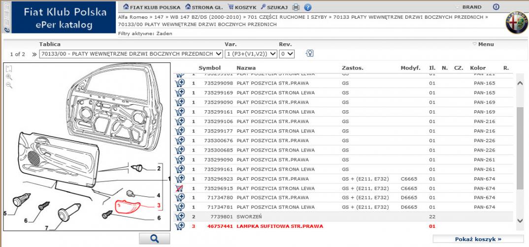

Witam, widzę podobny temat to nie zakładam nowego, ja z kolei mam żarówkę mocowanie wszystko ok, działa świeci, tylko nie mam tego ladnego bialo czerwonego plastikowego klosza.. ;/ nie mam od kąd kupiłem, w lewyh drzwiach. Ma ktoś może jakieś namiary na kogoś czy coś gdzie to moge kupić dostać ten klosz ?
napisałeś w dziale 147, ale z tego co widzę, masz GT.
Tak czy inaczej, klosze są te same (wg. EPER'a)
numer części: 46757441 LAMPKA SUFITOWA
rodzina: FF34 - ŻARÓWKA OŚWIETLENIA WNĘTRZA
