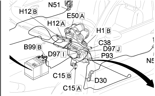

Byłem dzisiaj zobaczyć i nie znalazłem tam żadnego pojedynczego kabelka.Kolego redbad_1,czy ten kabelek u Ciebie wisi luźno i czy on jest goły,bez osłonki??
antena centralnego - p93.jpg-element P93 to antena centralnego/alarmu
Byłem dzisiaj po raz kolejny szukać tej antenki i niestety dalej jej nie znalazłem;( Czy mógłbyś kolego zrobić mi zdjęcie u siebie i wrzucić,żebym zobaczył jak ta antenka u Ciebie wygląda,bo patrząc na ten schemat,to ja mam chyba wszystko inaczej...
