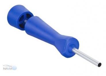

    W pracy używamy wypychaczy do pinów. Coś na kształt wkrętaka tylko, że z tulejką i takim małym tłoczkiem w środku. Nie wiem jak wygląda ta wtyczka także nie powiem czy pasuje wypychacz.

    Mniej więcej tak wygląda. My używamy trochę innych.

    Spraw sobie taki wypychacz konektorów (wypychacz pinów) i nie będziesz miał więcej problemów zarówno z pinami jak i socketami. Bardzo proste urządzenie a wiele pomaga. Nie wyobrażam sobie jak bym miał do wypięcia np 37 pinów z obudowy gniazda.
