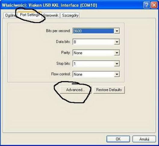

    Spróbuj w managerze urządzeń wejść w interfejs,
    http://images50.fotosik.pl/117/4f82ab0910106f7b.jpg w zaawansowane

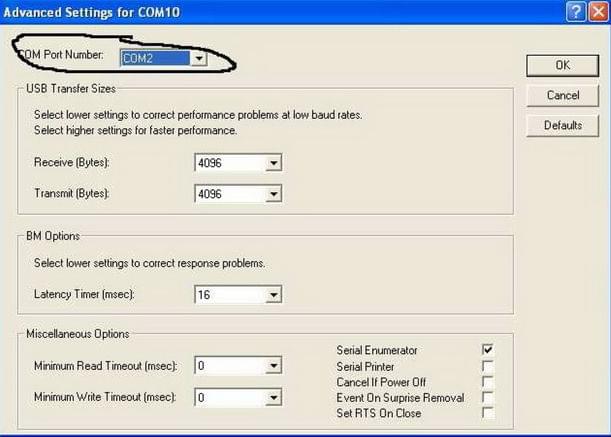

    http://images37.fotosik.pl/112/e3900aac739c66db.jpg latency-opóźnienie. Spróbuj obniżyć, może pomoże.
    Zaznaczeniami w kółko się nie przejmuj, nie moje zdjęcia, ktoś pomazał.

    latency (opóźnienie) mam obniżone na 1 i nadal to samo.

    Bardzo długo zmagałem się z podłączeniem KKL/Vag Viakena do M1.5.5 na Windows 7 64-bit, instalowałem różne cuda, podłączałem w różnych kolejnościach, etc. Nawet myślałem, że mam port w samochodzie uszkodzony.
    Pomogła jedna rzec: ustawienie opóźnienia portu COM (latency j.w.) na 1ms.
    Od tego czasu wszystko działa bez problemu
