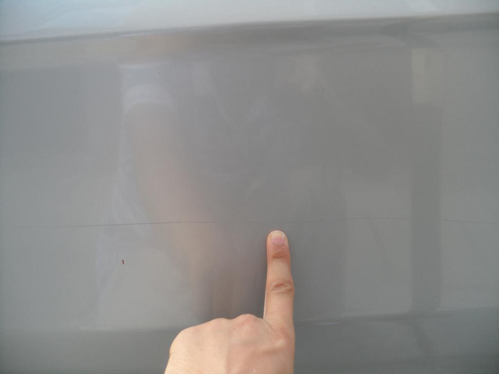

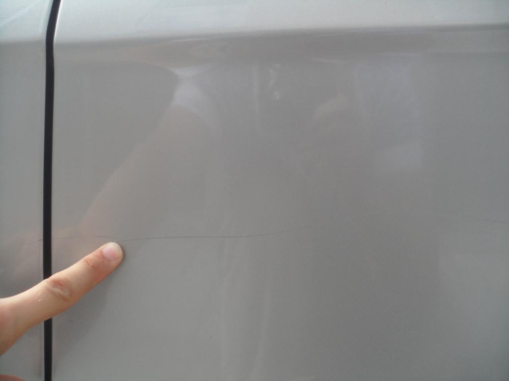

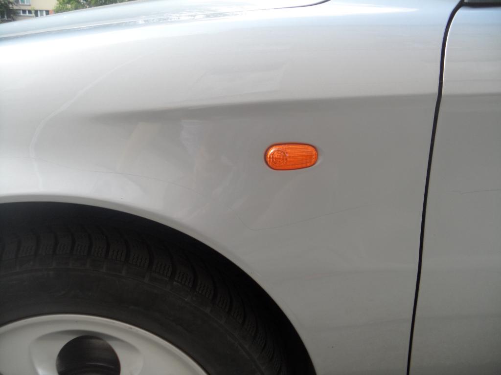

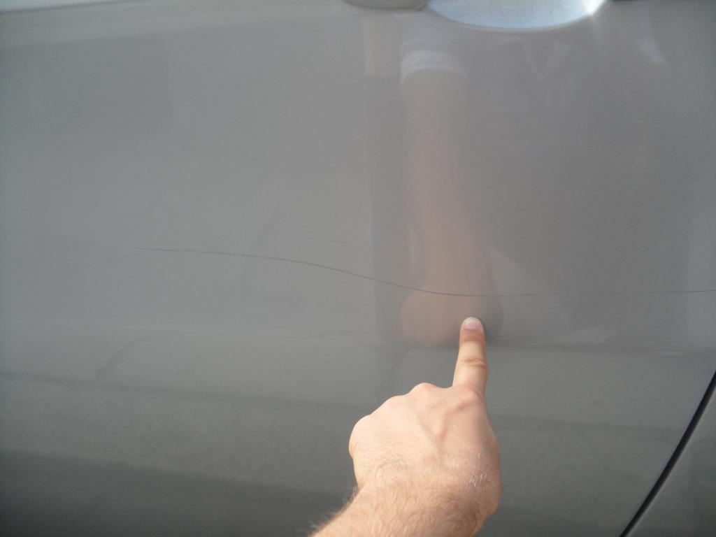

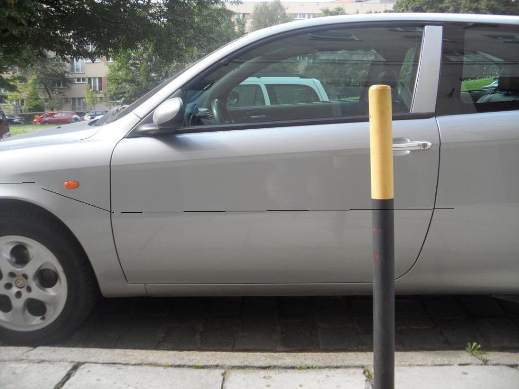

    Ja to mam pecha, jak nie jakiś baran cofa i przywalił mi w auto to dzisiaj idę sobie posprzątać w aucie i widzę mega ryse która ciągnie się od jednego błotnika do drugiego. I teraz pytanie czy trzeba malować całe elementy czy można to jakoś zrobić fajnie??

    Jeżeli rysa nie jest do podkładu i jest tylko powierzchowna spokojnie powinno dać sie to wyciągnąć dobrą pastą. Jeśli pasta nie da rady to delikatnie na mokro papierem wodnym o jak najmniejszej gradiacji potem pasta i bedzie ok.
    odison
    rysa jest wyczowalna pod paznokciem
    SaVrO
    Masz polerke ? Nawet jak nie to kup sobie po prostu tą pastę polerską http://allegro.pl/farecla-g3-250g-pa...582472624.html szmatka i jedziesz, ja takie rysy tym niwelowałem, że hoho A jak masz polerkę to efekt pewniejszy, z pewnością zejdzie, szkoda, że nie mam zdjęć swoich rys przed i po, zdumiewające efekty

    Zmocz tą rysę - jeżeli gdy będzie mokra nie będzie jej widać tzn. będzie widać kolor lakieru to sytuacja jest do opanowania. Wtedy papier śćierny i polerka. Jak użyjesz papieru to raczej bez maszyny się nie obejdzie bo ręcznie tego nie wyciągniesz.

    Z tego co widać po fotkach jest bez problemu do uratowania, ręcznie ciężko najlepiej polerka.
    Osobiście zrobiłbym tak:
    Twardy pad + mocno ścierna pasta typu FG 500 Menzerna
    Średni pad + past Power Finish
    Na koniec średni pad plus Super Finish dla pełnego połysku
    Po takim zabiegu powinno być pięknie
    Najlepiej zagadaj z kimś z Wrocławia kto miałby polerkę, pasty i pady bo jakbyś miał to wszystko kupić to nie za bardzo jest sens.
