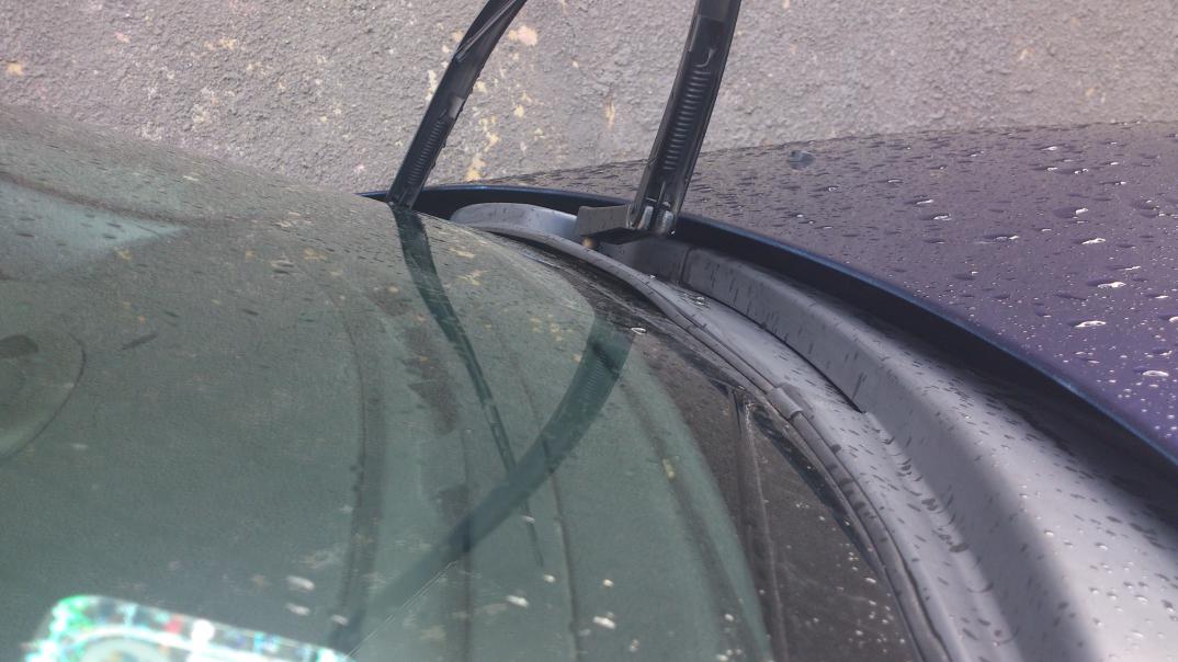

    Witam mam ten sam problem. Chcę się dowiedzieć czy ta szczelina między uszczelką a szybą to może to być właśnie przyczyną zaistniałej sytuacji? Czy możliwe jest też to że przez to zalewa mi się panel komfortu? Lub coś się będzie z elektroniką dziać? Proszę o pomoc.

    Miejsce delikatnie ogrzej opalarką i ułóż podszybie jak należy, ale z zasady poza kierowaniem strumienia ku odpływowi nie powinno to mieć znaczenia , bowiem ta uszczelka pełni bardziej funkcję estetyczną - u mnie była wymieniana szyba czołowa i uszczelka także nie leży idealnie - odstaje 1mm a problemu nie ma.

    Dzięki za radę, ja całe podszybie już zdemontowałem i wyczyściłem, sprawdzałem czy mam wszystkie elementy i wszystko jest oraz wyczyściłem odpływ bo był zasyfiony masakrycznie, liście, patyki, błoto. No i teraz nasuwa mi się takie pytanie, bo zatrzaski były złamane przy podszybiu i dlatego mi to tak odeszło i czy mogę to przykleić na silikon monterski? Do szkła i plastiku? Np. co do ceramiki w łazienkach się używa?

    Jeżeli to nie wymienialne spinki to przyklej - ale punktowo byś nie musiał kiedyś przeklinać sam na siebie
