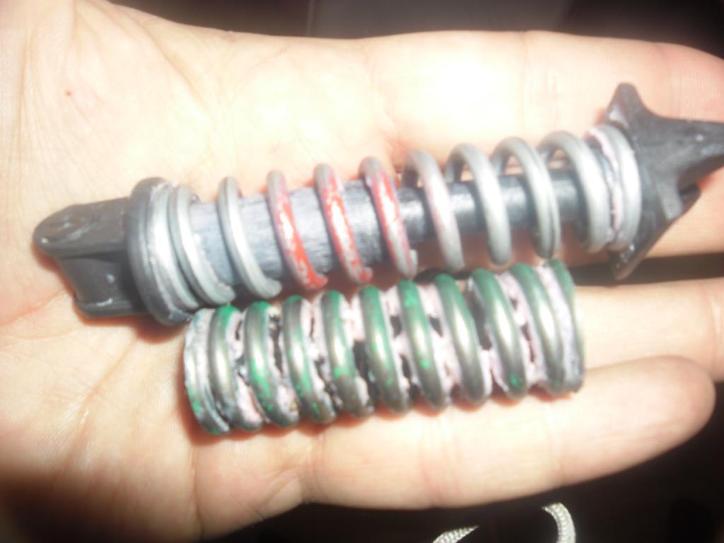

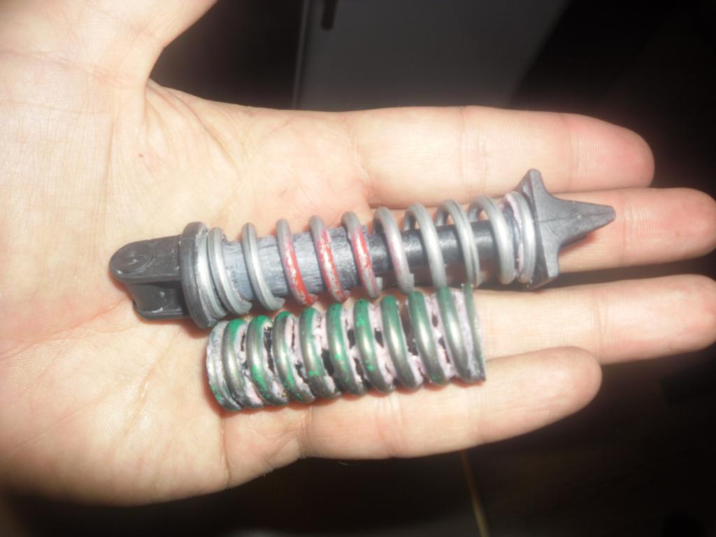

    stary temat ale u mnie bylo to samo a wiec kupilem sprezynke w aso nr 82467515 udalo z wielkimi trudami mi sie dzisiaj zdjac pedal sprzegla oraz wyskoczyla ta sprezynka
    1. tak jak na zdjeciu widac jest roznica miedzy dlugosciami - nie chce mi sie wierzyc ze sprezynka prawie o 1 cm w samochodzie pod wplywem sil sie zmniejszyla
    2. demontaz tego to jest taka istna maskara- demontaz tulei jest ciezki ciezko siedzi a przede wszystkim dwa pedaly na nia naciskaja i naprawde mocno trzeba ciagnac zeby ja wyciagnac
    3 zamontowac i jednoczesnie wczepic sie w tloczek pompki sprzegla i jeszcze jednoczesnie przycisnac to do gory i jeszcze wlozyc tulejkie - tak mi sie nie udalo, zalozylem ale bez sprezyny

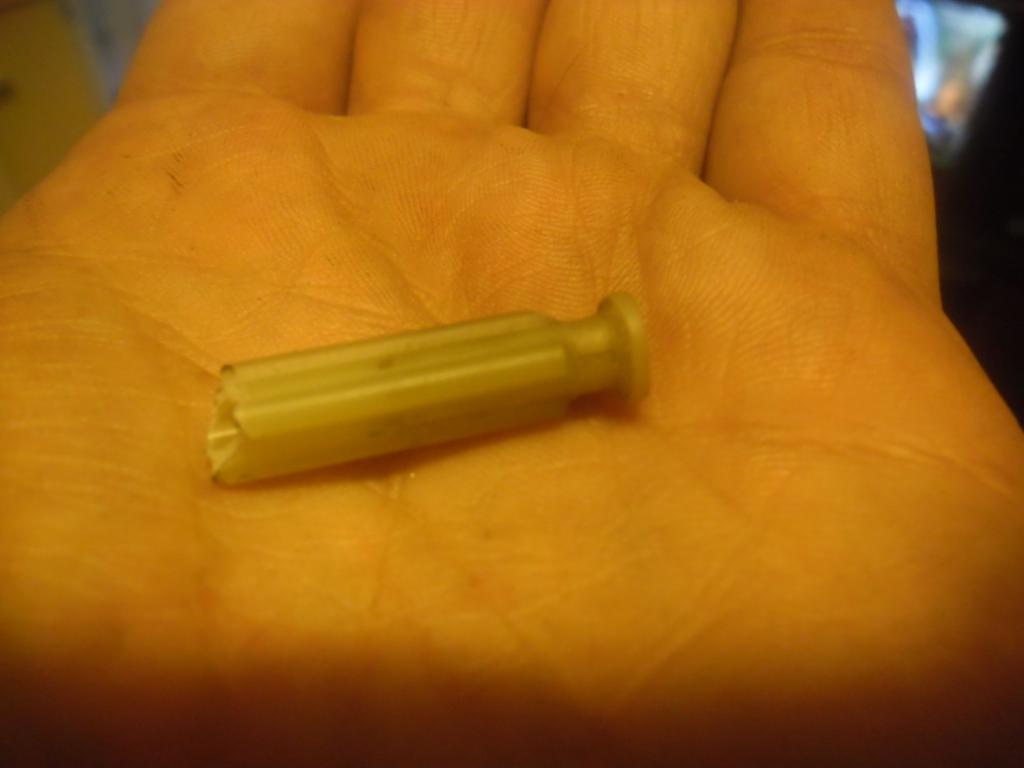

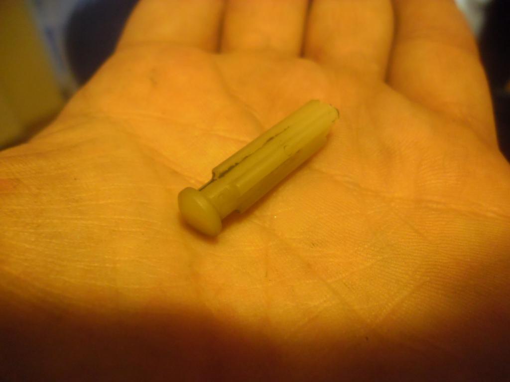

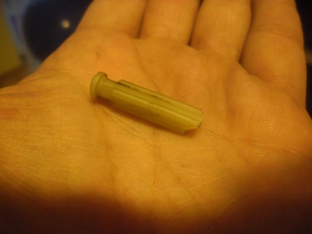

    Witam dzisiaj przy grzebaniu przy pedałach sprzęgła i hamulca wypadło mi coś takiego jak na zdjęciu ktoś kojarzy co to może być ?

    Różnica między długościami wynika z tego że kawałek starej się rozsypał. Jak założyłeś bez sprężyny to ta część nie spełnia swojego zadania

    Jak widac na zdjeciu poprzednia czyli ta krotsza nie jest rozsypana ani ulamana jesttylko o 1 cm krotsza, ilosc zwoi sie zgadza
    nie zalozylem niczego - sprezynke z plastikami tymi dwoma wymontowałem

    Plastikowa cześć która wypadła jest z czujnika pedału sprzęgła, jeżeli masz tempomat to nie będzie działał
    Wysłane z mojego HTC Desire HD przy użyciu Tapatalka

    ok mam tempomat ale nie uzywamy nigdy, dzieki za szybkie info
