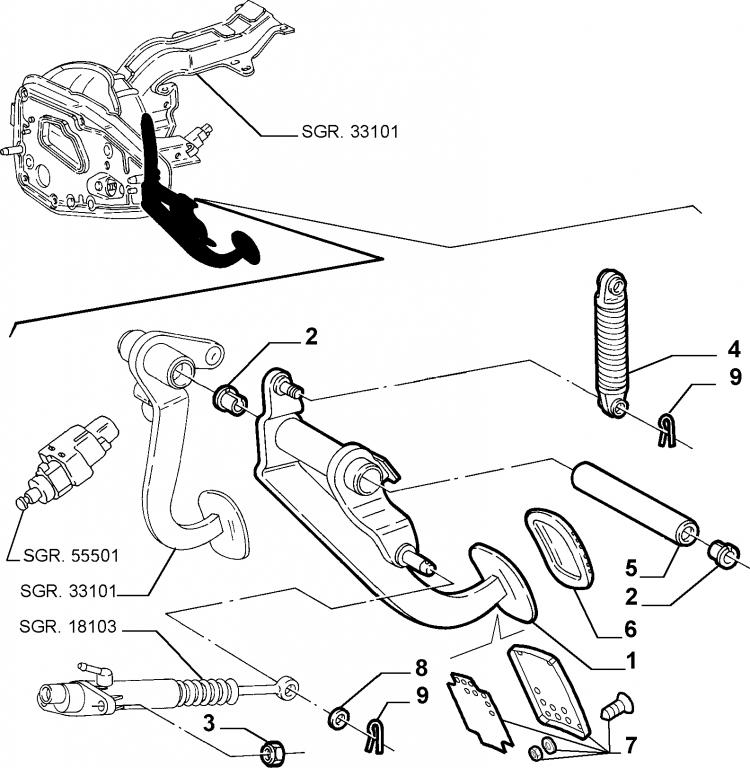

W 147 JTD jest sprężynka odciągająca pedał sprzęgła ?
Pytam, bo w EPER ewidentnie jest taki element, a u mnie w samochodzie nie bardzo mogę go zobaczyć. Ręką też nie mogę jej namierzyć. Wydaje mi się, że albo spadła albo odeszła do krainy wiecznych łowów, bo przy odpowietrzaniu pedał sprzęgła wpada w podłogę i nie wraca. A tak być nie powinno aby odpychanie pedału sprzęgła było oparte tylko o sprężyny słoneczka docisku. No chyba, że faktycznie tak ma być i w JTD po prostu jej nie ma.
Na poniższym obrazku z EPER według VIN ewidentnie jest (nr. 4) ale na zdjęciach pedału sprzęgła jakie znalazłem w sieci nie bardzo widzę zaczep tej sprężyny.
A i pedał sprzęgła w realu jest inny niż na poniższym obrazku.

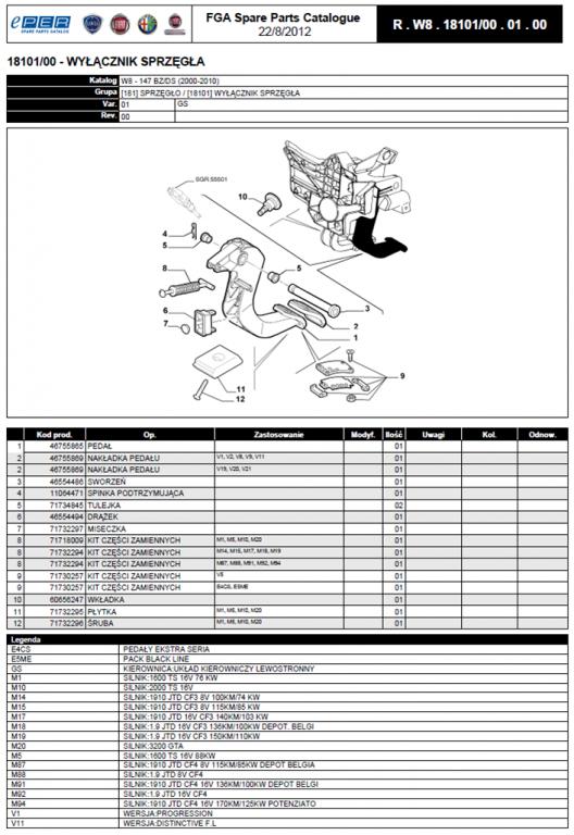

Chyba każde sprzęgło hydrauliczne ma sprężynę pod pedałem. Ale to niech sprawdzą koledzy od 147.
Są dwie wersje...
Jedna - jak na załączniku sdero, a druga - jak na załączniku u mnie.
U mnie jest właśnie taka konstrukcja (znasz mój samochód ;)
Mam pękniętą sprężynę, przez co raz na jakiś czas, pedał dziwnie ciężko chodzi (mechanik nawet stwierdził uszkodzony docisk)...
Sprężyna czasami się tak układa, że ten plastikowy element na który założona jest sprężyna - się blokuje...
Tak czy inaczej, w Viamocie (KRK) można zamówić cały ten element (w załączniku pod numerem 8 - kit części zamiennych) - w kwocie 73zł brutto - oczywiście na zamówienie.
Sam chyba będę zamawiał. Zamówić dwa?
Możliwe, że taka konstrukcja jest w JTD, a konstrukcja przedstawiona przez sdero - w TS'ach... ale tego nie jestem pewien.

Ostatnio przerabialem ten temat. Problem podobny, nie można było odpowietrzyc sprzęgła bo pedal zostawal w podłodze. Myślałem że uszczelki przepuszczają. Niestey musialem wyciągnąć pompke z auta i moim oczom ukazala się pęknięta sprezyna w 2 miejscach. Samej sprezyny nie dostaniesz więc trzeba kupić komplet.
Oczywiście że dostanie samą sprężynkę - w każdym ASO (koszt ok 15zł)
Maciek... a powiesz mi jak to zrobić?
Bo byłem w Viamocie w Krakowie, i powiedzieli, że występuje tylko w zestawie (jak zresztą w EPERze napisane). Koszt 73zł
Mógłbyś mi zamówić, albo przynajmniej powiedzieć jak to zrobić (pod jakim symbolem występuje)?
Myślę, że chętnych będzie więcej... A różnica w cenie spora :)
Mowa o sprężynie która znajduje się w pompce sprzęgła? Cholera no to fajnie dałem się naciąć. Szukałem po sklepach samej sprężyny ale wszyscy mówili, że jako elemement nie wystęuje, że czas naglił bo była sobota kupiłem używaną pompkę i z dwóch zrobiłem jedną. Nie wpadło mi do głowy, żeby dzwonić do ASO
Kup sprężynkę od AR156 - tam występuje oddzielnie. Plastikowa prowadnica ma w AR156 inne zakończenie z jednej strony, ale sprężynka jest taka sama nr 11 na tym rys:
http://eper.fiatforum.com/eper/navi...INT_MODE=0&EPER_CAT=SP&WINDOW_ID=1&GUI_LANG=6
