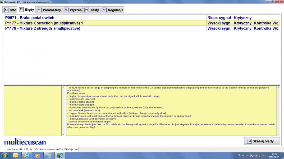

Otóż po zrobieniu dolotu komp często wywala mi Motor Control System Failure.. mam swoją hipotezę czego się domaga ale wrzucę błąd to może ktoś inny się wypowie..
Z komputera silnika wywala to:
Błędem pedału się nie przejmujmy bo to wiem o co chodzi ale nie mam czasu ogarnąć.. Chodzi mi o te dwa pozostałe o składu mieszanki.. Czy mam rozumieć że po zmianie dolotu silnika domaga się remapu żeby lepiej działać ? czy np. adaptacja która jest gdzieś tam w płatnym Multiecuscanie dałaby radę naprawić problem ?

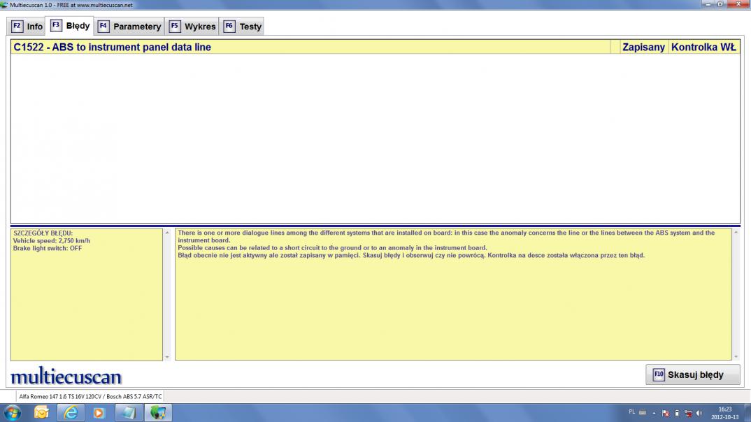

A z komputera ABS taki błąd wypada:
Przy czym z abs i asr żadnych problemów nie ma.. poza tym że czasem na zimnym silniku wyskoczą rano błędy po kolei abs asr i po chwili znikną..
