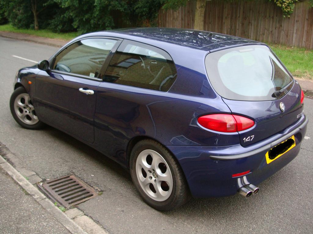

    Witam zauważyłem od niedawna ze strasznie kopci mi moja AR 147 2,0 na biało i to bardzo duże chmury lecą, teraz to nawet nie mam jak sprawdzić czy to jest zwykła para czy spalają się spaliny ponieważ wymieniłem wydech końcowy na inny (zakupiony używany i jest sadza w środku) coś takiego mam..... Ale jak się silnik rozgrzeje to przestaje tak kopcić

    Może to dymienie/parowanie jest spowodowane niską temperaturą? Rozejrzyj się na ulicy jak jest przy innych samochodach. Zimno + wilgotność daje takie właśnie parowanie (czasem bardzo intensywne) szczególnie wzmożone przy zimnym silniku i podczas postoju.
    PS: swoją drogą ten wydech nieźle wystaje poza obrys zderzaka, chociaż może być to tylko moje wrażenie na tej fotce.
    odison
    zgadzw siewystaje sporo ale te zdjecie jest poprzedniego wlasciciela ja u siebie schowalem go i wystaje minimalnie
