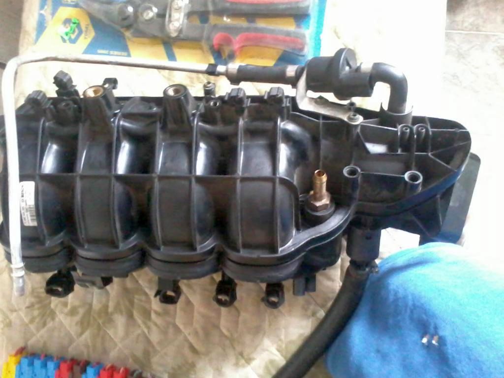

Zawór jest pod kolektorem. Najłatwiej go wymienić po demontażu całego kolektora, ale może uda ci się dobrać do niego bezpośrednio.
- tutaj zdjęcie z 156 Ts ale w 147 Ts chyba jest tak samo.

- uszkodzenie objawia sie tym że zawór zardzewiał i po podaniu impulsu nie otwiera kanału.
- wtedy najlepiej go wymienic całego.
- w 156 Ts nie udało mi się go wymienić bez rozbierania całego kolektora ssacego.
Oj to mnie zmartwiłeś troszkę, bo z kolektorem troszkę rooty jest. Z tego co zauważyłem to można go "namacać" od góry wsadzając tam rękę, oczywiście zapominamy o wymianie bez wyciągnięcia kolektora. Nie wiem jak od dołu w 147 ale spróbuję z kanału, muszę ocenić w jakim jest stanie i czy w ogóle działa. Dam znać jak poszło.

A więc po wizycie, okazało się że zawór uszkodzony. Próbowałem go od spodu wyciągnąć ale niestety nie ma miejsca na jakiekolwiek manewry więc pozostaje rozebrać kolektor.

Dzisiaj wymieniałem zawór. Zakupiony został z alfy 156 ts , różni się tylko mocowaniami. Jako że nie udało się starego mocowania przełożyć należało lekko odgiąć mocowania ze 156 na zaworku i zamontować na 1 śrubce, co i tak trzyma go nieźle na kolektorze. Co do dolotu, nie wyjmowałem całego kolektora, dostałem się do zaworu od prawej strony, zdejmując jedynie przepustnicę oraz rurę dolotową. Gumy zeszły nieźle co pozwoliło wyjąć łatwo zawór spod kolektora.
Robota trwała 1,5h z montażem/demontażem tych rzeczy które opisałem.
