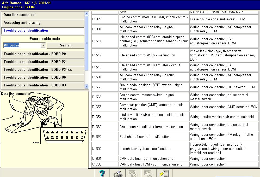

    jak w temacie od dłuższego czasu powraca błąd u1601
    często nie działa obrotomierz i wskaźnik temp wody oraz wyskakuje bład VDC
    problem jest też z łączeniem się kabelkiem w celu np zaprogramowania kluczy zrywa co chwilę połączenie lub w ogóle nie wykrywa
    czasami wskaźnik zaczyna się podnosić i opada lub przed uruchomieniem silnika jest ok a jak odpalę to już nie działa
    gdzie szukać przyczyny ??

    - ten bład mówi o tym że są problemy na magistrali CAN, generalnie są problemy z połączenieniami.
    - może także świadczyc o problemach technicznych z body komputerem. ( np. korozja, zalanie wodą, zwarcie, ..).
Nazwa:	U1601-U1700.jpg
