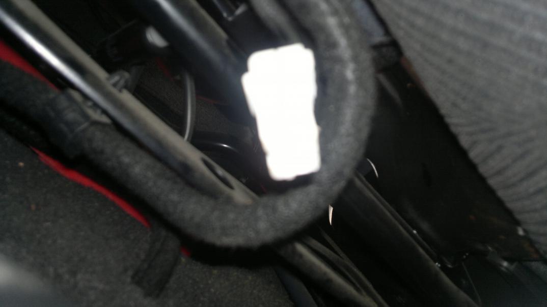

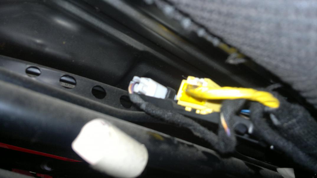

Co to za kostka?

Zolta air bag ta druga moze byc w opcji podgrzewanego siedzenia ale musialby ktos to potwierdzic kto ma fotel grzany
Zgadza Sie, jeżeli są pod siedzeniem to żółtą airbag biała od ogrzania tylka
Wysłane z mojego HTC One S
jak będzie wypięta to zapali się kontrolka od airbaga,a wtedy trzeba jechać na komputer wykasować błąd :cool:
tylko,ze tam są 3 kostki.boczne są podłączone a ta środkowa nie.I na dodatek świeci się lampka od airbag
Alfa 147 16v 1.6 105km w wersji distinctive
Ostatnia edycja:
nie trzeba jechać na komputer wykasować błędu, miałem porozpinane kostki od AirBag'ów i pospinałem je tylko i kontrolka zgasła... Pozdr!
hm.. pod siedzeniem kierowcy masz pewnie trzy a pod pasażerem dwie kostki.. pod kierowcą jest to airbag, druga to kontrolka zapięcia pasów i ta wolna od ogrzewania foteli, pod pasażerem masz podpięty airbag i wolny od podgrzewania.. ot i cała filozofia :)
Zero2..Wydaje mi się,ze od pasażerem też mam 3 kości ale jeszcze się upewnię
Pzdr

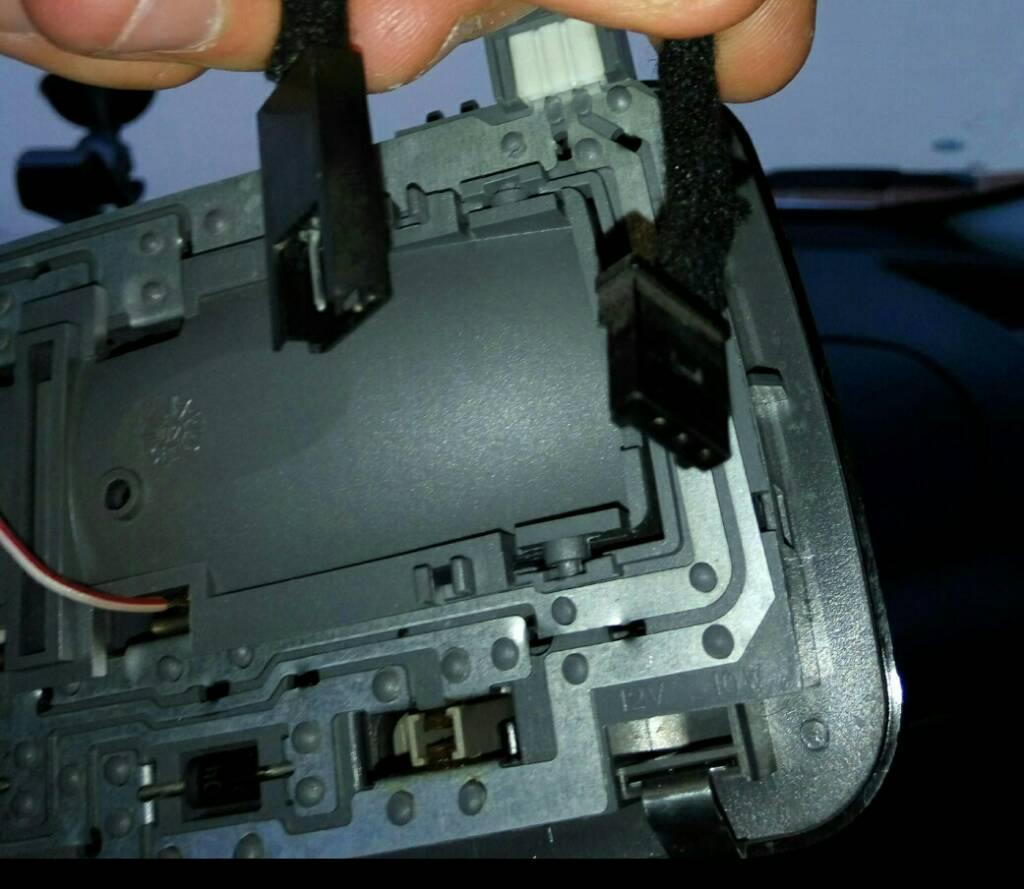

Cześć,
Żeby nie tworzyć nowego tematu to pociągnę ten.
Dziś nad lampka wewnętrzną znalazłem przewód, który był rozlaczony. Czy to nie jest wiązka od lusterka fotochromatycznego? Dodam, że po połączeniu wywalilo bezpiecznik 10A od podświetlania zegarów, ABS, ASR i poziomowania ksenonow.
Cóż to jest?
Ostatnia edycja:
Rozbebeszylem trochę więcej i pasujące wtyczki wychodzą z lusterka. Podłączyłem je i nic się nie zmieniło.
Na jednym pinie jest 12v a na drugim 6v.
Ostatnia edycja:
Właśnie nie, bo czujnik zaparowania i deszczu działają bez podłączonych tych kostek...
Mikrofon nie i czujka alarmu też nie.... one wychodzą z lusterka i pasują do wiązki z podsufitki... ja mam AR156 Distinctive. Cholera wie co fabryka miała na myśli
