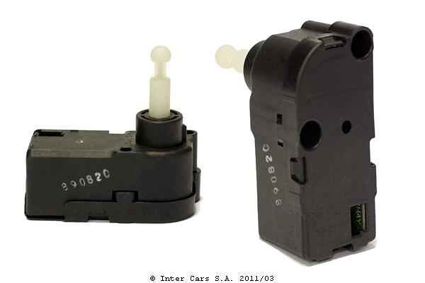

    Do Alfy 147 można dokupić silniczek regulacji reflektorów (zwykłe lampy) w Inter Carsie za ok. 85 zł firmy TYC (jacyś skośnoocy) o numerze 20-5319-MA-1. Miałem kilka rzeczy TYC i nie sprawiają wrażenia kiepskich - działają.
Nazwa:	i-korektor-polozenia-reflektorow-tyc-20-5319-ma-1.jpg
Rozmiar:	18.0 KB
