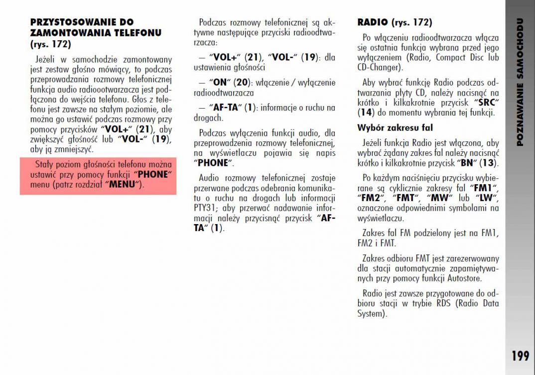

Wydaje mi się, że ja mogę ustawić w menu radia tę pozycję (głośność tel), pomimo, że nie mam zestawu głośnomówiącego... jutro dokładnie sprawdzę, bo na pewno coś tam jest odnośnie telefonu, ale na 100% nie jestem pewny, czy właśnie to... Dlatego mnie zaciekawiło. Inaczej bym nawet nie wiedział :)
