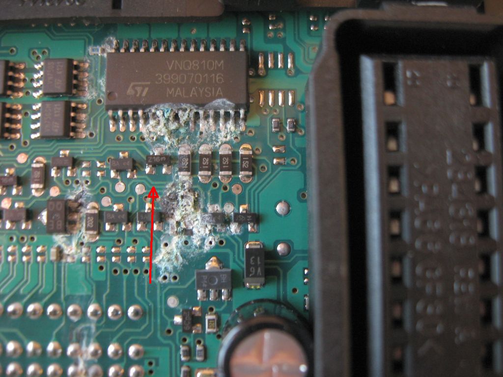

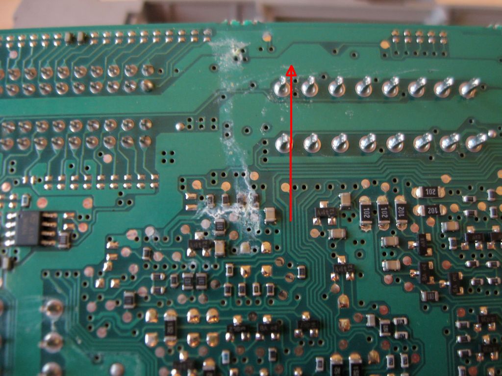

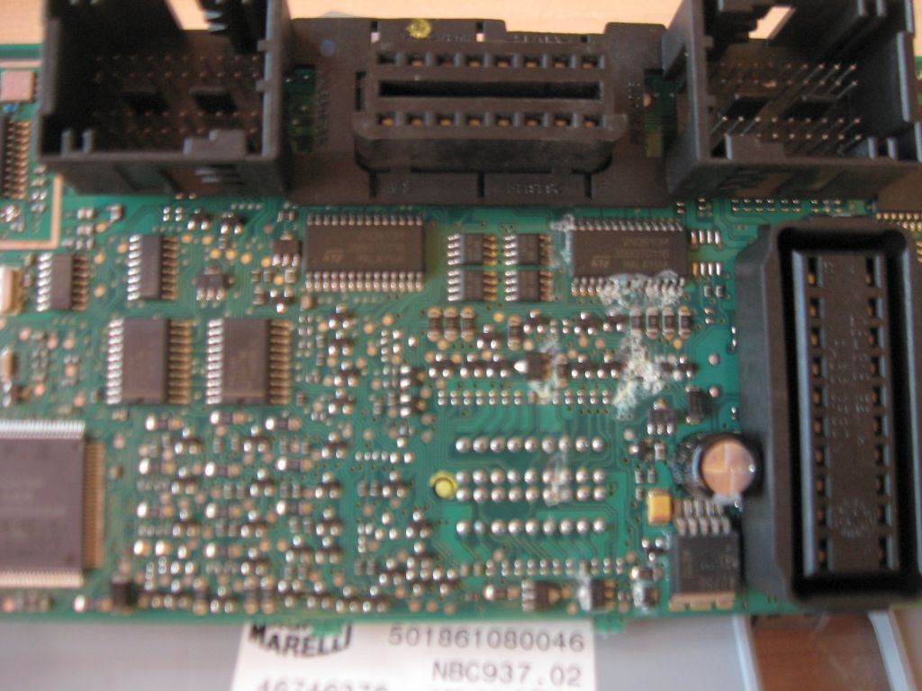

    - czasami podczas eksploatacji auta wychodzą dziwne sprawy, włączanie sie wszytkich świateł, ECU zgłasza błędy które nie można potwierdzić, zapalanie lampki CODE, brak możliwości uruchomienia silnika.
    - niektóre z tych błędów mogą świadczyć o tym że "rdza" zaatakowała nasz body komputer (BC).
    - to nie jest zwykła rdza tylko śniedz chemiczna spowodowa tym że płytka z BC nie została poprawnie wytrawiona i oczyszczona po etapie lutowania.
    - agresywne topniki zostały na płytce i po zmieszaniu z wodą (skroplenia pary wodnej) zaatakowały układy elektroniczne.
    - na tych zrzutach widać jak woda toruje sobie drogę podczas spadku grawitacyjnego.
    - zwykle skroplenia powstają pod dużymi układami scalonymi.
