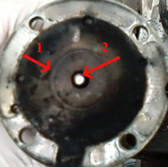

    OK, mam nadzieje że uda się wykręcić sam elektromagnes, ale to pewnie dopiero w sobotę.
    Znalazłam foto tego elektromagnesu, co tu się powinno poruszać- tylko ten mały bolczyk (2) czy coś więcej wkoło niego (1)??

    1. Czytał(A)ś
    2. Ale ciężko odpowiedziec jeśli ktoś wie... Instrukcję czytałam nie jedną, używa się w nich sformułowań- bolec, trzpień, rdzeń (atomowy?), więc pytam dla upewnienia się i sprecyzowania. Kiedy mam się zastanawiać? jak już będzie zawór ponownie wyciągnięty? Chyba jednak wolę za wczasu... Ten mały bolczyk ma ruszyć w pojedynkę tą dużą sprężynę w EGR?

    Cytat Napisał lola Zobacz post
    no tak
