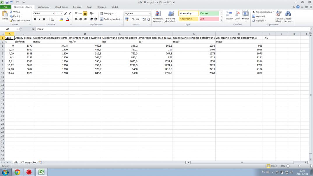

Witam logi dotycza alfy 147 1.9 16v 140 km , objaw taki ze alfa idzie jak sdi do 3 tys obr pozniej juz jakos idzie . Błedy w fesie to P0238 i P1236. Mam pewna koncepcje ale narazie sie nie bede wypowiadał i wole usłyszeć wasza opinie :) z gory dzieki

nic raczej nie syczy (moze jutro podmienie u wsadze moje gumy z dolotu) a egr nie sprawdzałem
po za tym wydaje mi sie ze jak dolot nie byłby szczelny to by nie dmuchalo tyle powyzej 3 tys
dzisiaj podmieniłem zawór overboost i to samo , gruszka od geometrii stoi

Witam może coś na temat tych logów ,auto do 2000obr nie jedzie
