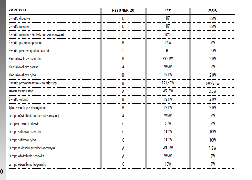

Nazwa:	1.PNG
Rozmiar:	51.7 KB
ID:	85689Kliknij obrazek, aby uzyskać większą wersję
Nazwa:	2.PNG
Rozmiar:	42.6 KB
ID:	85690Kliknij obrazek, aby uzyskać większą wersję
Nazwa:	3.PNG
Rozmiar:	74.4 KB
    ledy powiadacie ;-)
