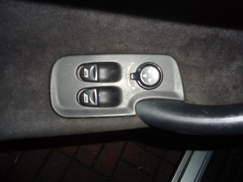

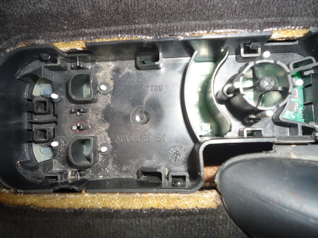

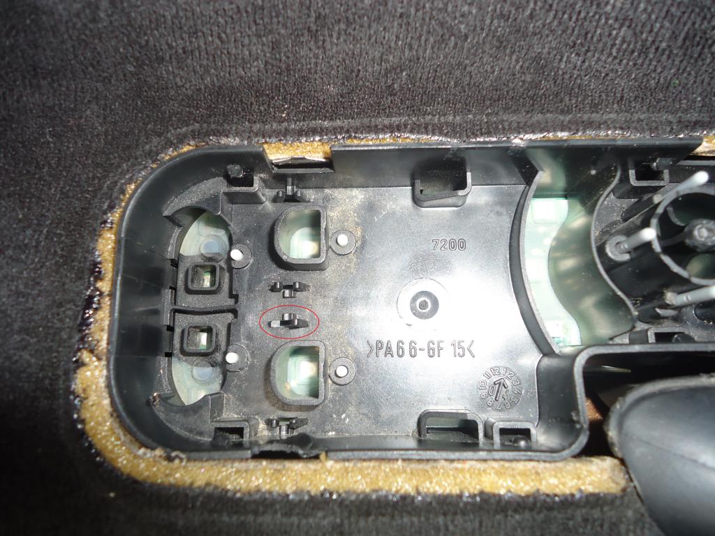

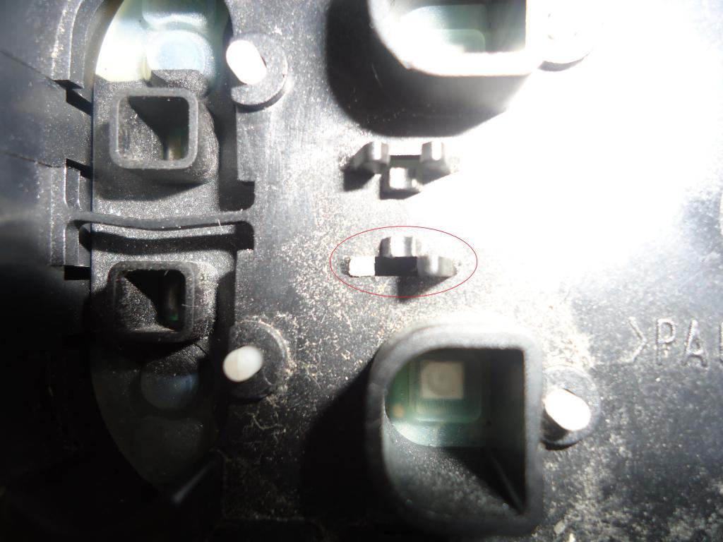

Mianowicie chodzi mi o wymiane wew. panenu sterowania szyb przód od strony kierowcy
Jak widać na zdjeciu wyłamał mi sie mały element przez co jest niestabilny guzik i problem przy zamykaniu szyby.
Pytanie brzmi czy mozna dokupic sama ta wew. czesc czy trzeba całość ewentualnie ktos moze ma od odsprzedania ;)
Witam podepne sie do tematu :)
Jak widać na zdjeciu wyłamał mi sie mały element przez co jest niestabilnu guzik i problem przy zamykaniu szyby.
Zdjąłeś tą górną pokrywę bez wyjmowania całego panelu z boczku czy tylko tak do zdjęć wsadziłeś?

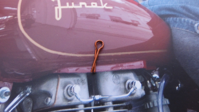

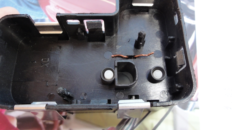

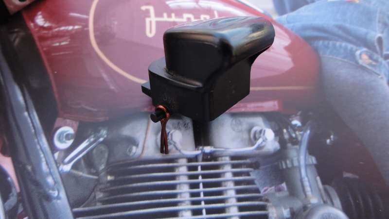

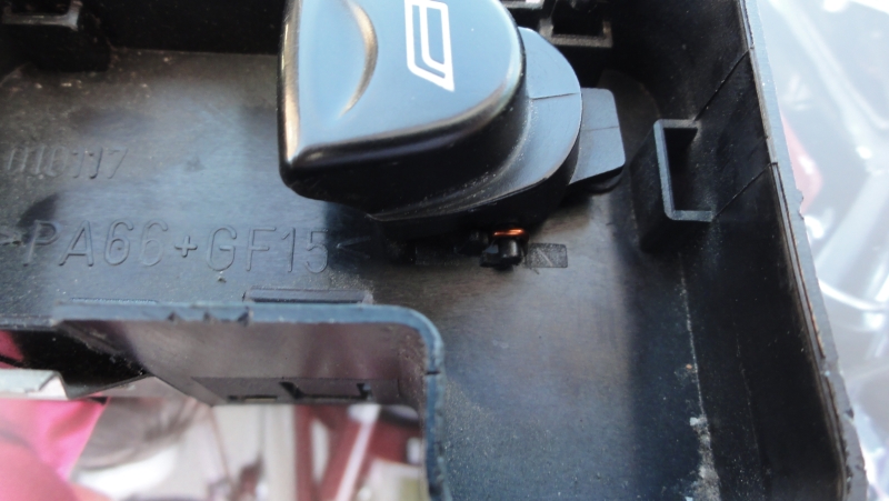

Wewnętrznej części nie kupisz jako zamiennej (przynajmniej nie spotkałem się z tym), a całość kupować to spora suma dla takiego elementu. Nawet uszkodzone są drogi a używane bardzo często są w takim lub gorszym stanie. Ja sobie poradziłem dość prosto z czym takim i prawie rok już działa bez problemu. Oczywiście sporo osób uzna to za druciarstwo i prawidłowo bo poradziłem sobie kawałkiem drucika :).
P.S. Zdjęcia są w odwrotnej kolejności.

Lepiej jednak wyjąć cały panel bo wygodniej się wtedy z nim operuje. A co drucika - będzie zdecydowanie trwalszy niż to fabryczne rozwiązanie.
Dużo z tym roboty ja tak na szybkiego chcialem zdjecia tylko zrobic :)
Jeszcze jedno pytanko dziure na dricik wierciłes czy jak ??
Ostatnia edycja:
Roboty z wyjęciem panelu jest dosłownie kilka - kilkanaście sekund :).
Drucik przewlekałem przez dziurkę, która tam już jest. Tzn jest miedzy tymi dwoma wypustkami, z których jednej nie masz.
oki tylko musze ogarnac jak to wyjąć i za tydzień wyposaże Alfe w drucik :):):)
Dzisiaj zabrałem sie za naprawe ale musialem zdjac caly bok bo mi panel sie posypal i te małe "pipki" powylatywały odpowiedzialne za docisk do plytki sterujacej jenda sie zgubiła ale zwykla pineska spiłowana (ostry koniec) idealnie sie nadała drucik zamocowany i wszystko ladnioe pieknie działa jak narazie hehe :)

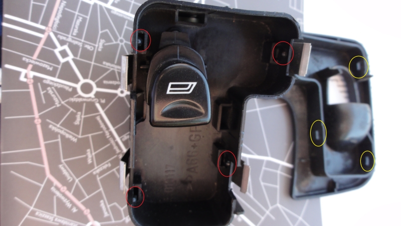

Powracam do mojego starego tematu, gdyz nie moglem zabrac sie za to wczesniej. Jak wyciagnac panel juz wiem, jednakze pojawia sie kolejny problem - tak jak widac na zdjeciu mam taka bryle. Jak pozbyc sie tego dolu i guzikow?
Na przykładzie panelu sterowania szybami pasażera - ten kierowcy pewnie analogicznie.
mocowanie dolnego elementu panelu, ()czerwone - wypustki mocujące, ()żółte - otwory mocujące
mocowanie górnego elementu panelu, ()czerwone - wypustki mocujące, ()żółte - otwory mocujące

jak odwrocisz muszisz delikatnie podwarzac aby zaczepy poscily i wtedy bedziesz mogł dojsc do reszty
