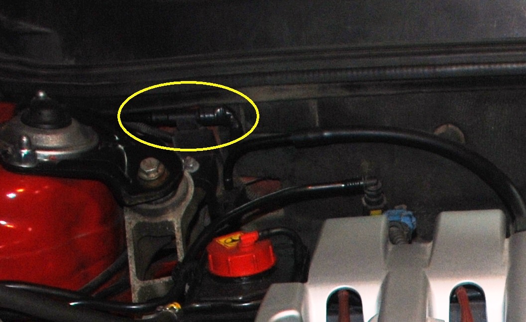

    Użytkownik Świeżak Avatar Dżeju
    12 2011
    Alfa 147 1.6 TS
    218
    Cytat Napisał gresko1982 Zobacz post
    Dzięki za odpowiedź. Nie wiesz może czy białe wtyczki były do 11/2002 czy czarne ? Zamówiłem z czarnymi wtyczkami i teraz się boję, że jednak mogę miec na białe. Auto z 2001 roku.
    Z czujnikam, to trzeba sprawdzać po VIN. Różne modele w różnych latach miały inne. W mojej 2003r. są czarne. Jak otworzysz maskę, to od razu widać jakie wtyczki. Jak na na zdjęciu.
Nazwa:	ABS-Kostka.JPG
Rozmiar:	211.3 KB
