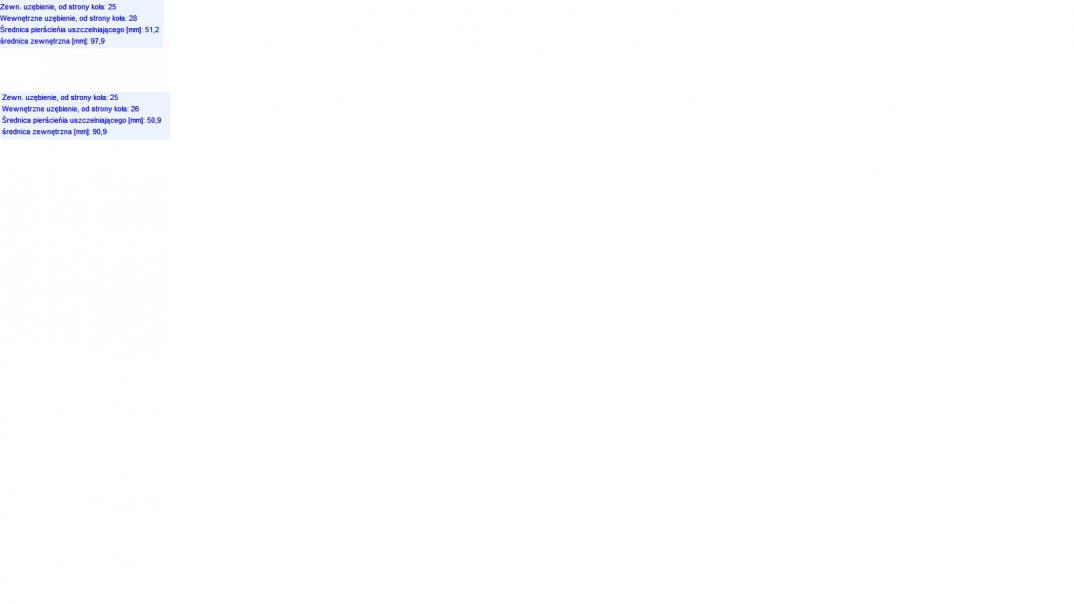

    półosie
Nazwa:	Nowy obraz mapy bitowej.jpg
Rozmiar:	35.7 KB
    według katalogu taka pasuje do Ciebie prawa strona
Nazwa:	Nowy obraz mapy bitowej2.jpg
Rozmiar:	26.5 KB
    i z lewej strony

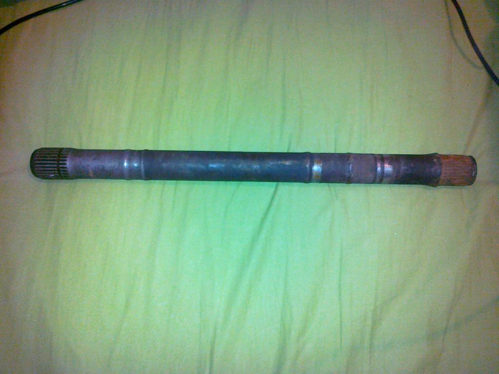

    Ziolek_1.9JTD
    Witam ponownie, właśnie katalog widziałem i nie rozumiem dlaczego .... moja ma 410 mm długości i 28 zębów na 100 % liczyłem. Zastanawiające jest dla mnie, że kupując przegub nie mówiłem ile mam zębów na półosi nie podawałem vin-u totalnie nic i przegub jest ok, a problem jest z półośką. Zip.pl podaje Vin ZAR93700003128779. Dzwoniłem już na wszystkie okoliczne szroty i inne auto części i nie ma takiej półosi. Dzwoniłem także na Jasienice korkuć itd. Czy jest ktoś w stanie powiedzieć, czy jest taka możliwość że ktoś wymienił skrzynie na inną i stąd ten problem ? Ale zamawiając przegub do alfy dostałem 28
    ... Sam nie wiem co o tym sądzić KOLEDZY POMOCY
    poniżej dodaję zdjęcie zdemontowanej półosi
Nazwa:	12032012120.jpg
Rozmiar:	73.6 KB
    Ostatnio edytowane przez Ziolek_1.9JTD ; 13-03-2013 o 21:20
    Ziolek_1.9JTD
    Witam ponownie, już wszystko się wyjaśniło. A więc, dzwoniąc w/s półosi nie zgadzał się ani wymiar jak też ilość zębów. Ja potrzebuję samą półośkę a nie komplet z przegubami, tak więc ma ona wymiar 410 mm i 28 zębów na wieloklinie z obu stron. Jeśli ktoś ma komplet z przegubami wiadomo, że długość się zwiększa, a uzębienie... ? sama półoś ma 28 zębów i z jednej strony jest przegub wew na 28 zębów z drugiej zaś strony przegub zew, do piasty wychodzi na 25 zębów lecz w jego środkowej części łączy się z półosią na zębów 28. I tak oto sprawa się wyjaśnia szkoda, że 99 % sprzedawców części jest opieszała i zarozumiała i nie potrafi pomóc zwykłemu laikowi... Sam człowiek musi do wszystkiego dojść... Pozdrawiam i dziękuję za chęć pomocy
