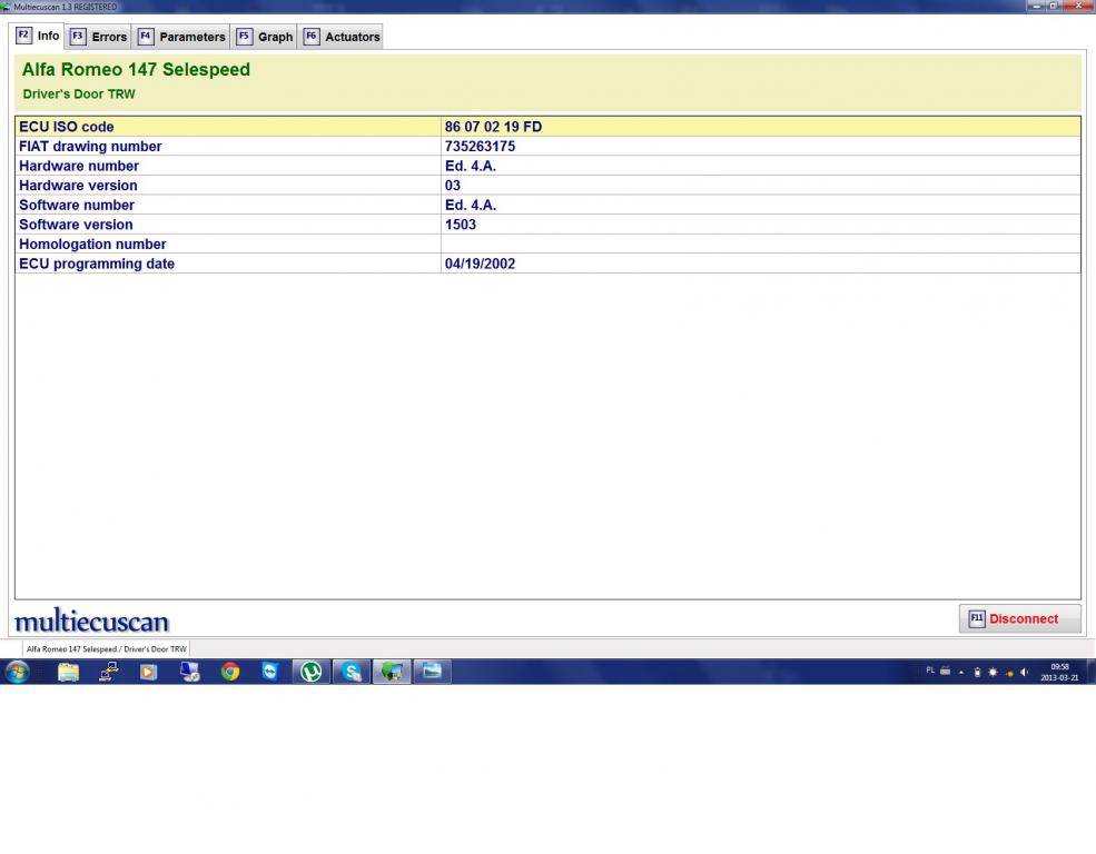

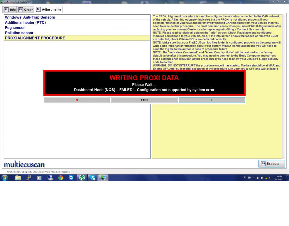

    Hej,
    Zrobiłem tak jak pisaliście i niestety mam takie coś :
Nazwa:	alfa.jpg
Rozmiar:	92.1 KB
    Sterownik jest taki :
Nazwa:	alfa2.jpg
Rozmiar:	59.0 KB
    To w większej rozdzielczości :
    http://www.macafe.pl/alfa/
    Jest tu też log
    Proszę o sugestie i ewentualną pomoc przez np. TeamViwer-a
    Mogę się podpiąć modemem ...
    Ostatnio edytowane przez adamgl ; 21-03-2013 o 13:31

    robisz Proxy a masz pełno błędów w modułach..... FES-MES nie odczytuje wszystkich błędów, użyj programu AlfaOBD.... szczególnie pokaż błędy z deski....

    Więc przejechałem AFAOBD ale połączył mi się tylko z zegarami, z niczym innym się nie chciał ten program połączyć. Żadnych błędów nie znalazł. MES niestety nie przeprowadził proxy. to samo jak wyżej. Jakieś sugestie Panowie ?
    Wrzuciłem nowe logi do : http://macafe.pl/alfa/nowe_logi/
    Proszę się zapoznać z kodami błędów : http://macafe.pl/alfa/alfa3.jpg i jak to naprawić ? Mam jeszcze angola więc górę z czujnikami mogę przełożyć ale co z resztą ? O co chodzi z tym światełkiem od zapalniczki i klimy ? Gdzie tego szukać ?

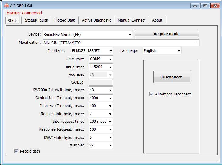

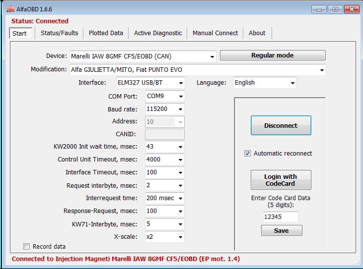

    - alfaobd dość dobrze się łączy z 147 TS.
    - Proxy alignment tez wykonuje poprawnie.
    - wyglada na to że nie wykonałes konfiguracji parametrów transmisji dla oprogramowania AlfaOBD lub też interfejs coś szwankuje.
    - MES troche idzie na skróty, dlatego dobrze sie łączy, jak znajde zrzut z konfiguracji alfaobd to dołaczę.
    - body ciągle ma bledy od tego światełka zapalniczki oraz od czujników alarmu.
    - za to dziwnie jest z NQS, tablicą przyrządów ona nie ma błedu żadnego a powinna mieć minimum o braku połączenia z body.
    - konfiguracja z giulietty ale tak samo jest z parametrami dla 147 TS.
