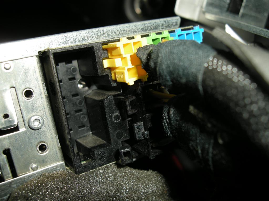

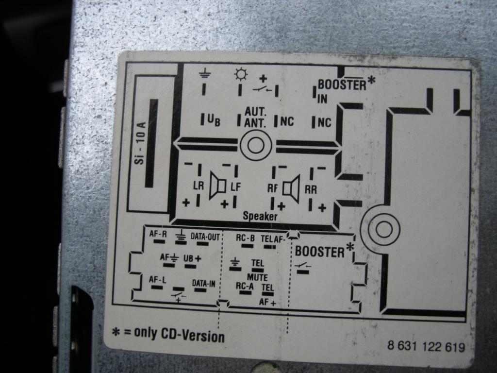

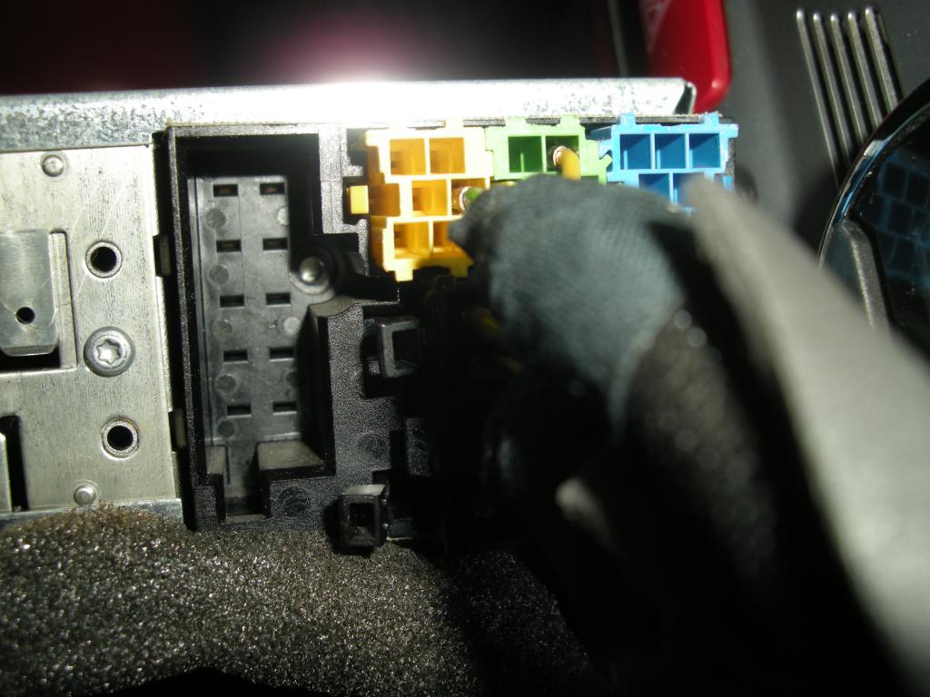

No niby robię wszystko tak powinno się robić dioda na zmieniarce się świeci na wyświetlaczu powinno się pojawić CDO1 TRO1 a u mnie wyświetla czas do 7 sekund i tak w kółko bez żadnego dźwięku.
Dobra wrzucę fotki jak to u mnie wygląda
attachment.php
attachment.php
attachment.php
Powie ktoś gdzie ja mam podpiąć zmieniarkę.

Dobra już wszystko działa, no prawie bo pendrive którego specjalnie kupiłem to zmieniarki nie działa z tym urządzeniem, ale zastępczy już śmiga.
Dzięki za pomoc:)
