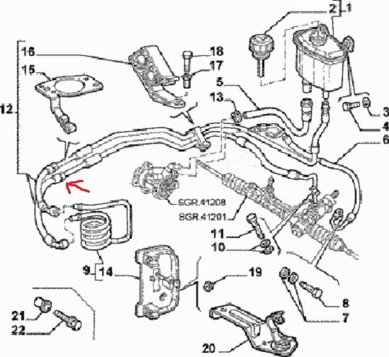

Delikaatnie cieknie mi płyn na połączeniu zaznaczoym strzałka czy mozna to jakos zacisnać .

u mnie też cieknie już zaciskałem na nowo przewody i dalej śię ślimaczy ciężko to zacisnąć bo te rurki są aluminiowe i nie wszędzie chcą to robić aczkolwiek temat do ogarnięcia w zakładzie co zaciskają przewody hydrauliczne o ile mają taką prasę do aluminium
A nie wiesz moze do czego ta rurka idzie czy powrót z maglownicy czy zbiorniczek ??
Kolego u mnie działo się to samo mój zaufany mechanik powymieniał mi te smieszne zaciski na zwykłe opaski nierdzewne z Wkręt-Metu i juz trzyma mi ponad rok i nic nawet sie nie slimaczy ... więc polecam tak to zrobić małe koszta zapłaciłem za płyn do wspomagania 1l. opaski i robocizna wyszło mi 80zł :) Pozdrawiam
Ale jak odcioł skuwke i nasunoł wąż na aluminiowy przewód i zacisnoł tak ?

podlacze sie pod temat,
panowie ten zapocony przewod zaznaczony białym kółkiem to ten sam przewod co z pierwszego postu ?
Tam są 2 przewody od wspomagania górny i dolny. U ciebie widze kolego poci sie górny a u mnie dolny. Poszukuje właśnie rozwiąznia tego problemu.
