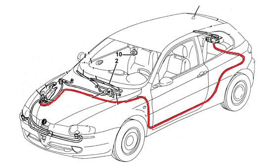

    Witam,przyłącze się jeśli można do tematu,którędy jest poprowadzony wężyk spryskiwacza tylnej szyby?ma ktoś może jakiś schemat?

    Zacznij od zdjęcia osłony plastykowej pokrywy bagażnika, odepnij wężyk od modułu wycieraczki i sprawdź czy z wężyka "pryska". Jeśli tak, to jest zapchana dysza, jeśli nie, to zagięty lub zapchany wężyk.
    Proszę bardzo
Nazwa:	Sprysk-tyl_Schemat.jpg
Rozmiar:	31.3 KB
