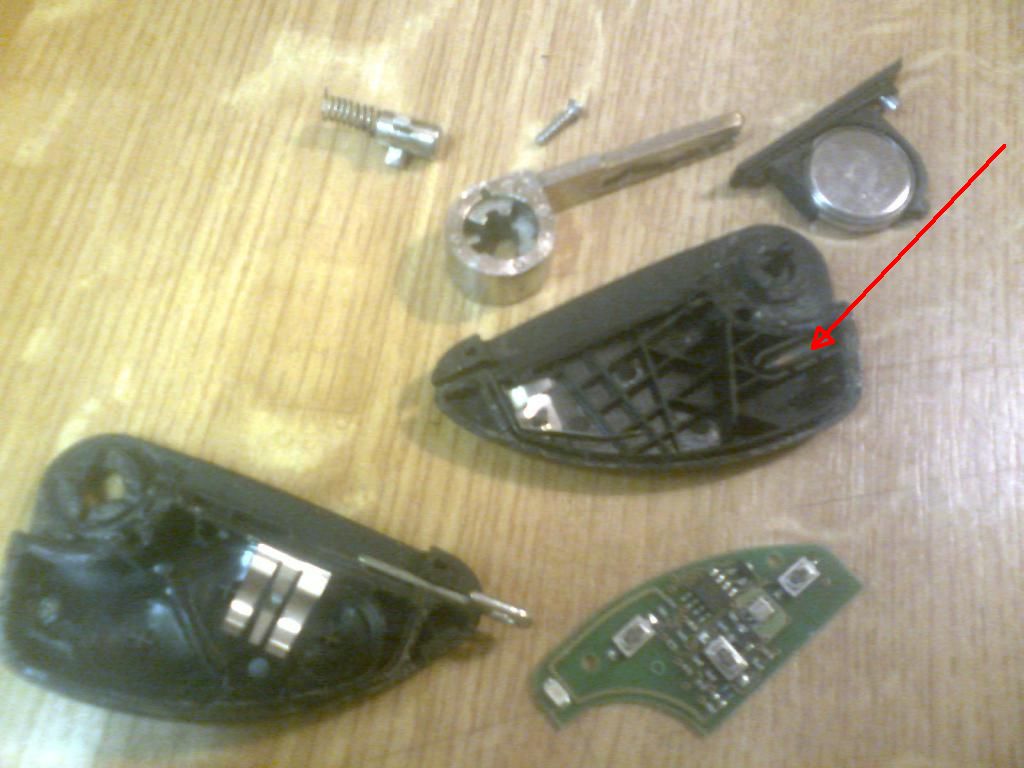

    Sprawdź pastylkę od imo albo ją zgubiłeś albo nie zauważyłeś i nie przełożyłeś, wygląda jak taka ciemna mała kapsułka.

    to chyba ta mała rurka szklana.
    Dokładnie to jest to.
