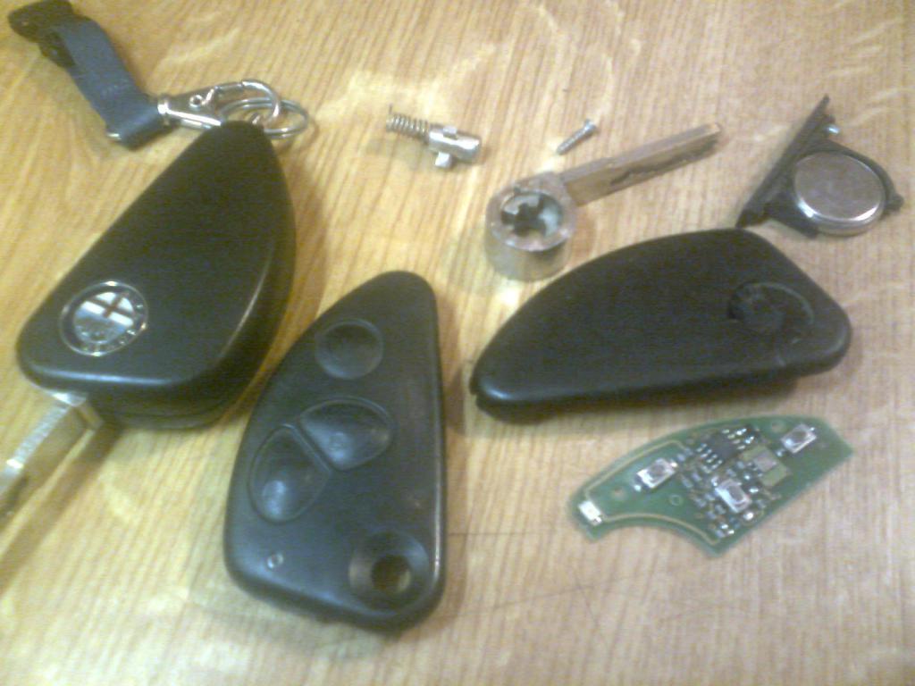

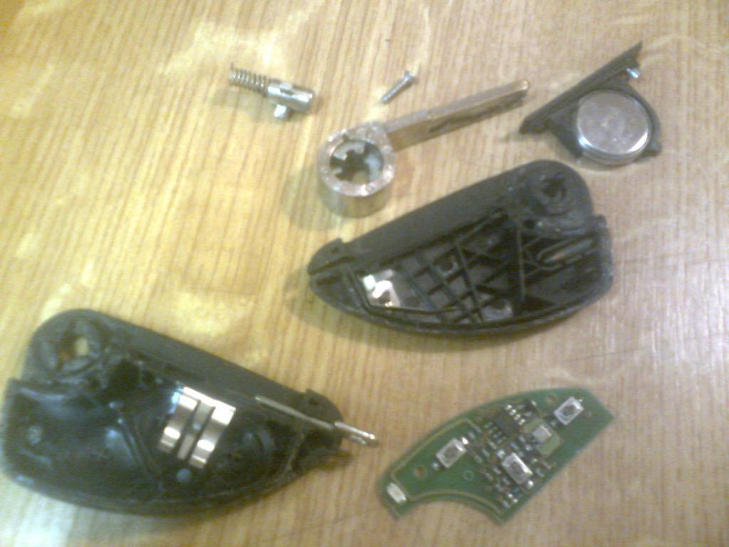

    jak to zlozyc w calosc, gdzie zakupic nowa obudowe scyzoryka i poprawnie zlozyc by dzialaly 3 funkcje z pilota - od samego poczatku nic nie dzialalo - obudowa zostala zmasakrowana ale czemu nie dzialalo ? w zalaczniku foto
Nazwa:	Zdjęcie0010.jpg
Rozmiar:	78.5 KB
ID:	95181   Kliknij obrazek, aby uzyskać większą wersję
Nazwa:	Zdjęcie0011.jpg
Rozmiar:	77.7 KB

    Otwórz delikatnie drugi i analogicznie do tego złóż pierwszy. Sprawdź czy bateria nie jest rozładowana i czy blaszki jej dotykają.
    A nową obudowe kupisz tu:
    http://allegro.pl/listing/listing.ph...ng=kluczyk+156

    baterie wymienialem na nowa (po nacisnieciu ktorego kolwiek przycisku zapala sie czerwona dioda) ale w aucie zero reakcji... - tak bylo od poczatku
    ARbunia
    Zepsuty nadajnik na bank

    Cytat Napisał ARbunia Zobacz post
    jak to ogarnac by działało ?
    ARbunia
    Cytat Napisał sebastian-wro Zobacz post
    Też tak miałem jak ty od samego początku nie działał mi pilot, a dioda normalnie się świeciła. Poczytałem trochę na Forach i w końcu znalazłem szpeca we Wrocławiu co zna się na takich pilotach. Udałem się do niego i sprawdził mój pilot na oscyloskopie i płytka marnie wysyłała sygnał. Doradził mi żebym kupił na Allegro jakiś używany pilot z dobrą płytka ,wiec tak zrobiłem i z mojej płytki przełożył "koder" do nowej płytki i teraz wszystko chodzi
