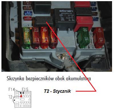

sprawdz czy w bezpiecznikach tych co znaduja sie kolo akumulatora ,jest tam tez pare przekaznikow

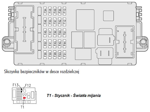

Na załączonych obrazach znajdziesz T1 i T2.

sprawdziłem przekaźniki i bezpieczniki też.
przekaźniki są oba dobre (zamieniłem miejscami z długimi, na obu przekaźnikach długie światłą działają)
po sprawdzeniu woltomierzem okazało się że na bezpieczniki od świateł mijania nie przychodzi napięcie, czy to wina przełącznika zespolonego ?

Może tak być. Opis funkcjonownaia zaczerpnięty z literatury:
"Sygnał włączenia świateł mijania przesyłany jest do styku 4 konektora D Body Computer M1 z zespołu przełączników pod kierownicą.
Sygnał 'klucz w pozycji MAR' wyłącznika zapłonu H1 dochodzi do skrzynki bezpieczników pod deską rozdzielczą B2 , na styk 11 konektora H, a stąd przechodzi do Body Computer M1 (styk 9 konektora F). Body Computer M1 steruje zasilaniem świateł mijania wysyłając sygnał masy do skrzynki bezpieczników pod deską rozdzielczą B2 - przez styk 8 konektora F M1 - który wzbudza stycznik T1 powodując zasilanie świateł mijania reflektorów F10 (lewego) i F11 (prawego). Każdy obwód jest zabezpieczony bezpiecznikiem w skrzynce bezpieczników B2 : F13 reflektor lewy i F12 reflektor prawy". Można po kolei sprawdzać, gdzie występuje brak sygnału.
