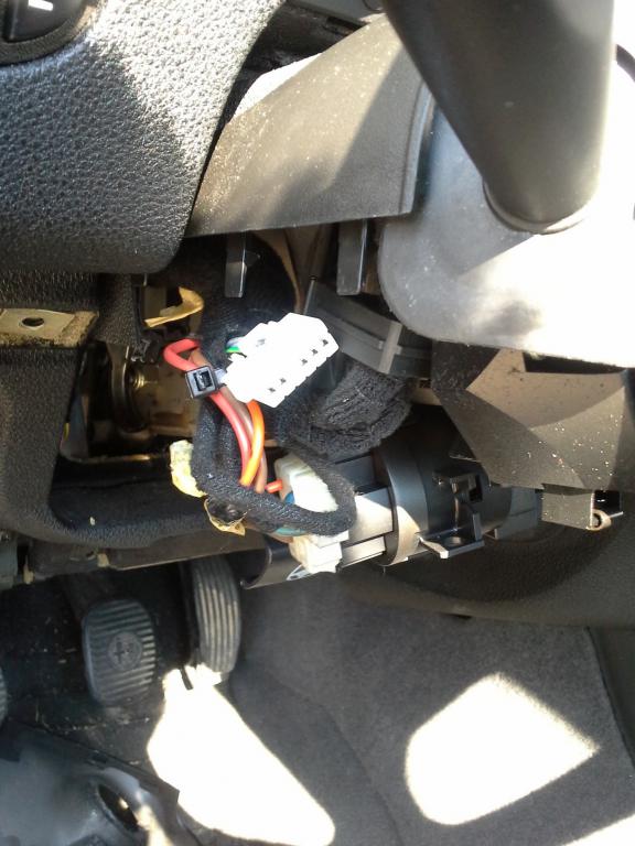

No i rozebrałem osłone kolumny kierownicy. Chyba jest dobrze wygląda to tak:

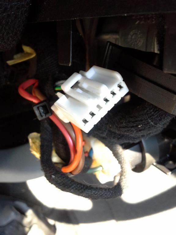

To pewnie ta kostka:
6 pinów, jeden pin pusty.
Czyli pozostaje mi dokupic tylko manetke tempomatu (wraz z wtyczka) i dolną osłone kolumny kierowniczej. A o co chodzi z tym bezpiecznikiem? Muszę jeszcze gdzies cos ciągnąc? A jak sie zachowa komputer po podlaczeniu tempomatu? Nie bedzie jakiś problemów? Jeszcze musze znalezc jakas instrukcje obslugi tempomatu ale to juz pikus :)
Masz wtyczkę tj. masz całą instalacje. Bezpiecznik jest zbiorczy od kilku systemów. Komputer nie będzie zgłaszał błędów.
