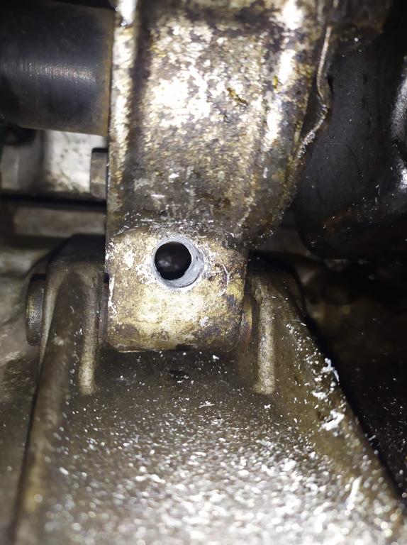

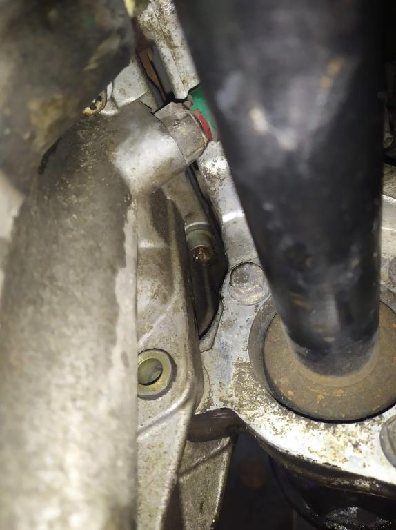

    Dziś wiozłem sie za wyjmowanie miski olejowej ale utknąłem na ostatniej śrubce :/ nie moge niczym do niej podejść wie ktoś może jak sie do niej dobrać ? Naprawdę próbowałem wszystkiego.Kliknij obrazek, aby uzyskać większą wersję

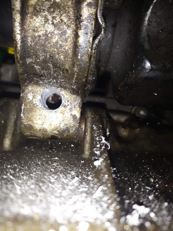

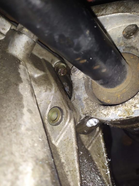

    Czy miska olejowa z silnika 1.9 jtdm 8v 2005 jest taka sama jak z modelu 16v ?
    12 2019
    147 FL
    2
Nazwa:	received_2442228739219128.jpg
Rozmiar:	50.8 KB
ID:	264278Kliknij obrazek, aby uzyskać większą wersję
Rozmiar:	50.8 KB
Nazwa:	received_444781922851373.jpg
Rozmiar:	59.5 KB
ID:	264279Kliknij obrazek, aby uzyskać większą wersję
Nazwa:	received_2400409093531185.jpg
Rozmiar:	76.4 KB
ID:	264280Kliknij obrazek, aby uzyskać większą wersję
Nazwa:	received_2479296399063490.jpg
Rozmiar:	76.3 KB
    Polecam jeżeli ktoś ma ten sam problem Jak pęknie łapa dam znać

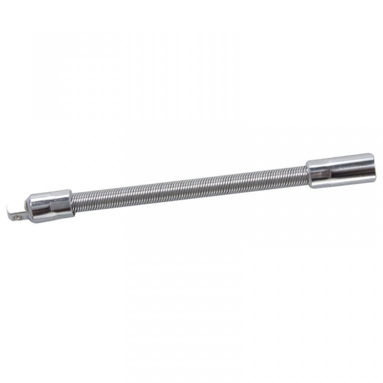

    Myślę że najlepszymi kluczami świata byś tam nie doszedł, sam bit nie chciał tam wejść a co dopiero klucz oczkowy łamany z grzechotka, ewentualnie coś takiego mogło by pomóc

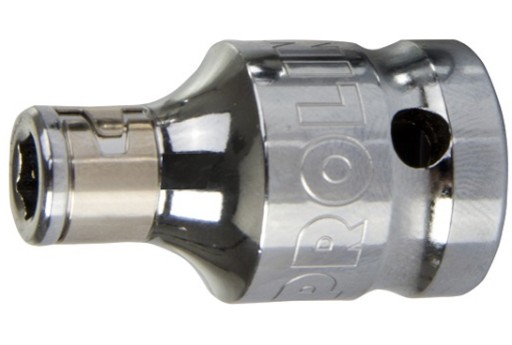

    Ale wydaje mi się ze i tak nie przeszedłby adapter
