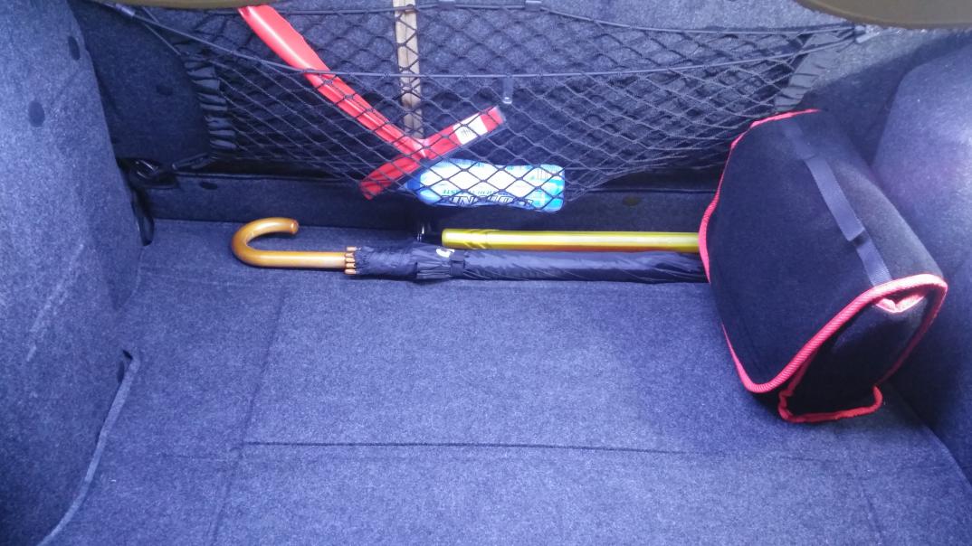

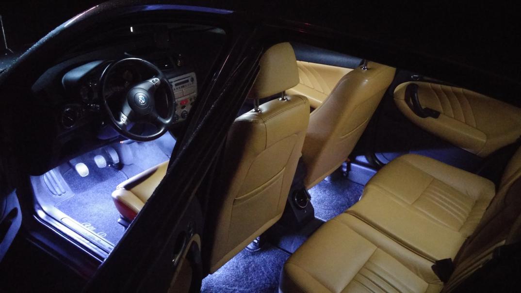

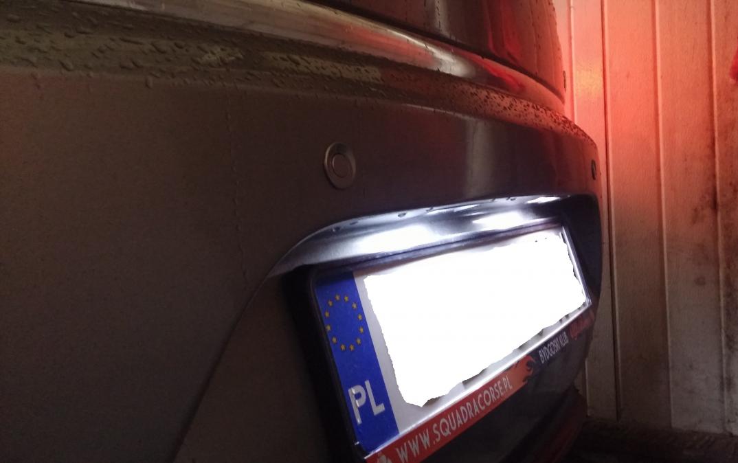

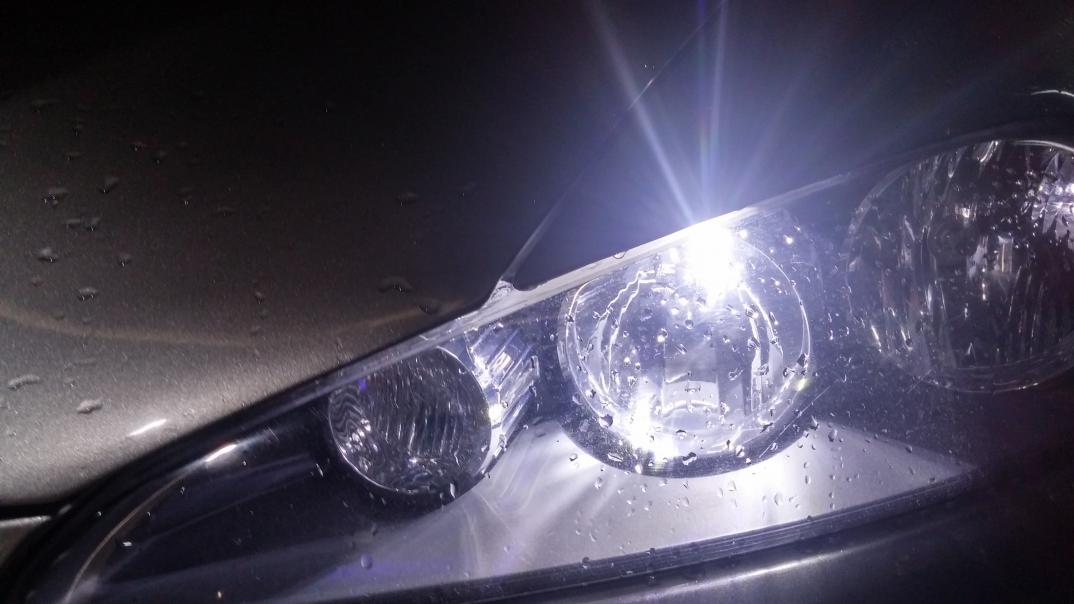

    Witam. Zastosowałem u siebie w 147 FL taki zestaw kolor zimny biały
    can bus led 8smd 5050 cw5 c10w 42mm bagaznik 1 szt
    can bus led 6smd 5050 cw5 c10w 36mm sufit tył 1 szt
    can bus led 6smd 5050 cw5 c10w 39mm sufit przód 2 szt
    can bus led 5smd 5050 w5w t10 podświetlenie drzwi przód,schowek,postojówki ,tablica rejestracyjna razem 7 szt
    Do kompletu taśmy led pod deską 2x30cm , fotelami 2x25cm i bagażnik 1x80cm. Zasilanie taśm led z sufitówki wiec ładnie przygasa .

    Gdzie przykleiles 80cm w bagazniku? Pod polka ? Powiedz tez prosze ktoredy prowadziles kable od podsufitki ?

    Tak dokladnie pod polką i połączenie na tz. jack żeby można było półkę szybko zdjąć..
    Przewody slupkiem pod tapicerką
    A pod siedzenia tunelem środkowym

    A moglbys pokazac zdj gdzie zamontowales paski pod deska? Bo swiatlo wyglada jak by paski byly dluzsze jak 30cm.

    Tak jak pisałem wyzej .Przod led 30 cm tył 25..Podklejone pod deską i pod fotelami (przy nawiewach)
