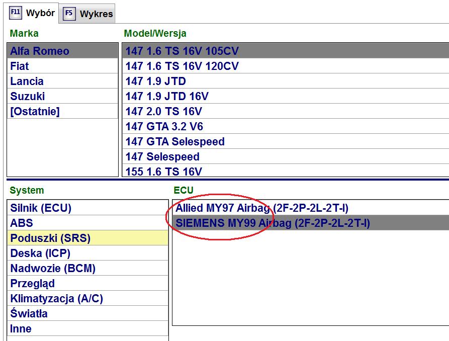

Po podłączeniu PC i wybraniu "Poduszki (SRS)", wybierasz Allied MY97 Airbag czy SIEMENS MY97 Airbag ? Do Poduszek stosuj kabel niebieski z ustawieniem przełącznika na poz. 3.
Po podłączeniu czarnego kabla ELM327 i wybraniu w programie ECU, powininen się połączyć z PC bez problemu. Zakładając, że poprawnie wybrałeś port COM w programie.
Podstawowe pytanie, z jakiego programu korzystasz i jakiej wersji ? Powyższe co napisałem jest prawdziwe dla MES-a.
po podłączeniu do kompa klikam najpierw połącz z wczesniej wybranym modelem samochodu i wtedy wywala ten błąd. Mam fiatecuscan wersje3.5.
No OK. Ale przy po wybraniu "Airbag" z listy po lewej na dole, co wybierasz po prawej na dole ? To co zakreśliłem na czerwono.

Szczerze to przez ten błąd nawet nie zaznaczałem airbagu, jutro sprawdze. Dzieki za zainteresowanie!
