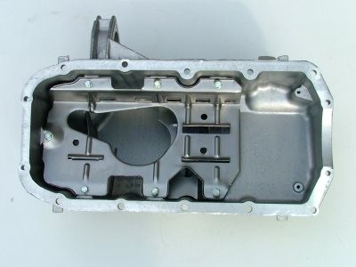

1. Miska nie będzie pasowała. Sprawdź sobie w eperze nr swojej miski i dopiero ewentualnie kupuj. Dużo osób sprzedaje, czy też usiłuje sprzedać miski do AR 147 105 KM, które nie pasują. Poniżej masz zdjęcie miski dla silnika AR37203.
2. Zarówno spawanie ( jak pisał Kolega wyżej ), jak i klejenie przy małych pęknięciach jest możliwe. Klejenie wówczas jest skuteczne, jak spuścisz olej, odczekasz aż przestanie się sączyć ( nie będzie to godzina ani dwie, tylko więcej ), odtłuścisz i dopiero kleisz. Ja tak jedno miejsce z małym pęknięciem kleiłem i już ponad rok trzyma.
