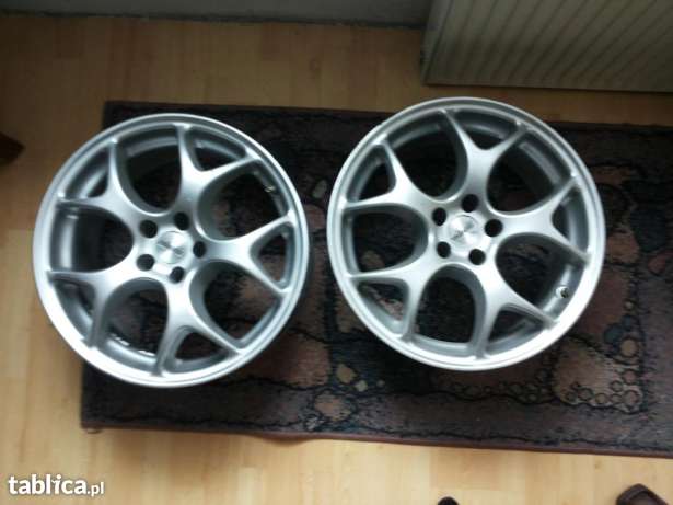

    chciałbym kupic felgi do mojej 147 aktualnie mam fabryczne 15'' i opony na niej w rozmiarze 195/60/15 wychaczyłem na sprzedanie fajnie 17-ski wszystko mi w nich odpowiada tylko pytanie brzmi jakie opony na nie założyć ? bo gośc powiedział ze on kupował do swojego auta ( nie wiem jakiej marki) i powiedzial ze ET było za duze, dokładnie wymiary ich to 17" 5x98 8J ET25 i moje pytanie brzmi jakie opony na nie wejda i czy wogole nadaja sie do mojej alfy? i jak tak to jakie opony załozyć na nie, myslałem nad 205/50 ale czy wejdą . jak dla mnie wyższy profil bedzie lepszy (rozchodzi sie o komfort) pewnie temat był poruszany nie raz ale chce mieć pewnośc czy napewno bedą pasować konkretnie te... prosze o szybkie rady

    a 205/45 nie da rady?Kliknij obrazek, aby uzyskać większą wersję
Nazwa:	83926791_4_644x461_alu-felgi-alfa-fiat-17-5-98-8j-et25-motoryzacja.jpg
Rozmiar:	28.7 KB
ID:	100911 dokładnie to to taki wzór? najlepiej jak by było 205/50 ale jesli 50 nie wejdzie to 45 tez by obleciało. ale nizsze to juz nie bo za sztywny bedzie.

    Do 8" szerokości 205 w ogóle zapomnij.. chyba że idziesz w naciąg opony.. jeśli chcesz normalnie jeździć to do tych felg minimum to 215/45/17 a zalecany do 8" 225/45/17.. tyle że przy ET25 215 będą ocierać a 225 to już mega ocierać..
    Także te felgi nie pasują do 147
    Poszukaj czegoś w ludzkich parametrach jeśli 17" to 6,5-7,5J (") i ET 35-41 .. reszta co się nie mieści w tych parametrach nie będzie hulać.. i felgi 215/45/17 lub ostatecznie 205/50/17 ale to nie zalecany przez producenta rozmiar..
