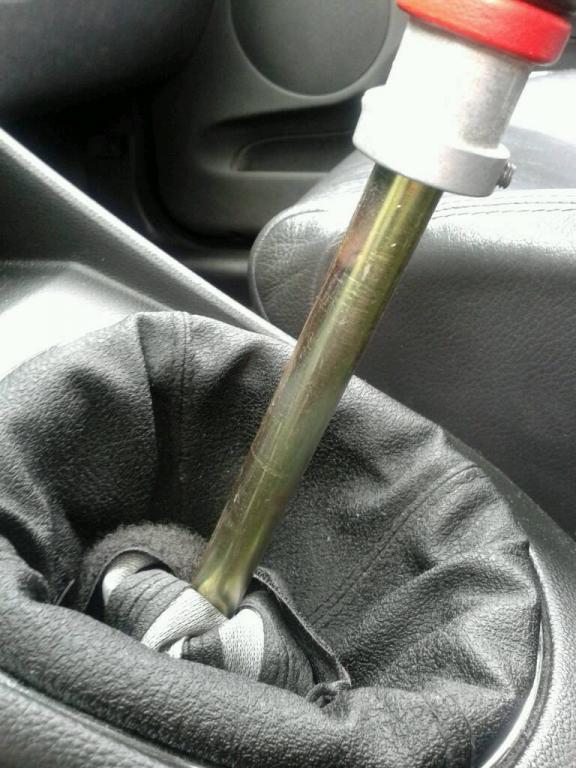

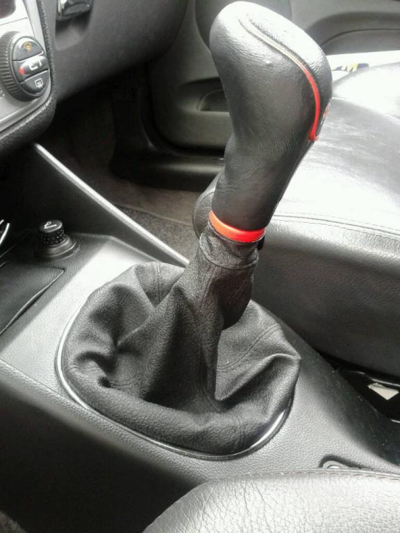

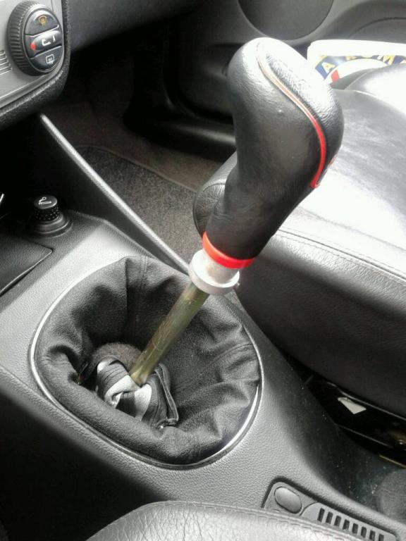

    Wydaje mi się dość długi lewarek od zmiany biegów. Co myślicie o skróceniu go o parę cm . Będzie v gorzej zmieniać biegi czy lepiej?

    Nigdzie nie spotkałem się z taka sztyca długa.taka jest w oryginale?

    Optycznie wydłuża Ci ją niefabryczna gałka

    Oryginalna z katalogu alfy. Ciekawe ile można to skrócić by było komfortowo zmieniać biegi
    Brzeszczotem to upiernicze?

    Sens ma zrobienie tzw. shortshiftera, ale to wymaga trochę bardziej skomplikowanej operacji niż samo skrócenie góry http://autokult.pl/2011/03/29/short-...-zmiany-biegow

    Skracaj. Biegi będzie się zmieniać lepiej-bardziej precyzyjnie. Ja skróciłem w 156 o 2 cm. Proponuję użyć kątówki do tego odpowiednio wcześniej zabezpieczając deskę rozdzielczą i fotele.

    Szlifierki nie mam jedynie brzeszczot. Drążek jest pełny w środku czy rurka. Mówisz 2 cm zrobią różnice?

    ja zrobilem u siebie o ok 2,5 max 3 cm. i wyglada o niego lepiej lepiej tez wchodza biegi ! polecam jak najbardziej !
    drazek jest pelny w srodku
