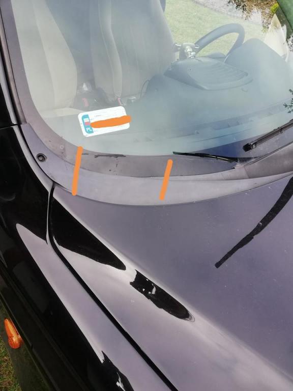

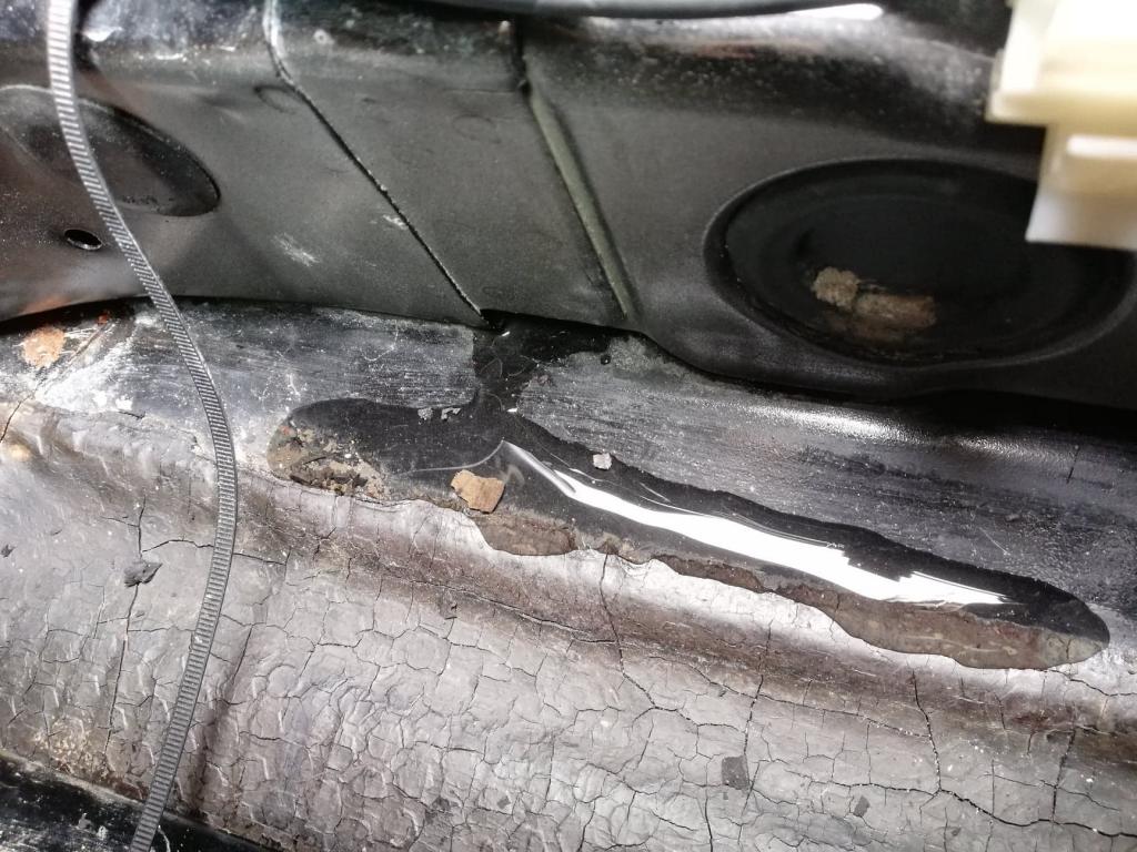

    Mianowicie: mam problem jak w założonym wątku, woda wlewa mi się do środka od strony pasażera. Wykładziny całe przemoczone, kieszeń w drzwiach do połowy mokra. Postanowiłam więc zdemontować listwy progowe, fotel, mocowanie pasów i odciagnełam wykładzinę. Zaczęłam polewać prawy odcinek przedniej szyby tylko w zakreślonym miejscu (w załączniku zdjęcie), woda zaczęła się lać mniej więcej po wylaniu 2 l wody z progu (w załączniku zdjęcie). Udrożniłam odpływy na dole w progach, podszybie oczyściłam i nic to nie dało. (Nadkole jeszcze nie było odkręcane)

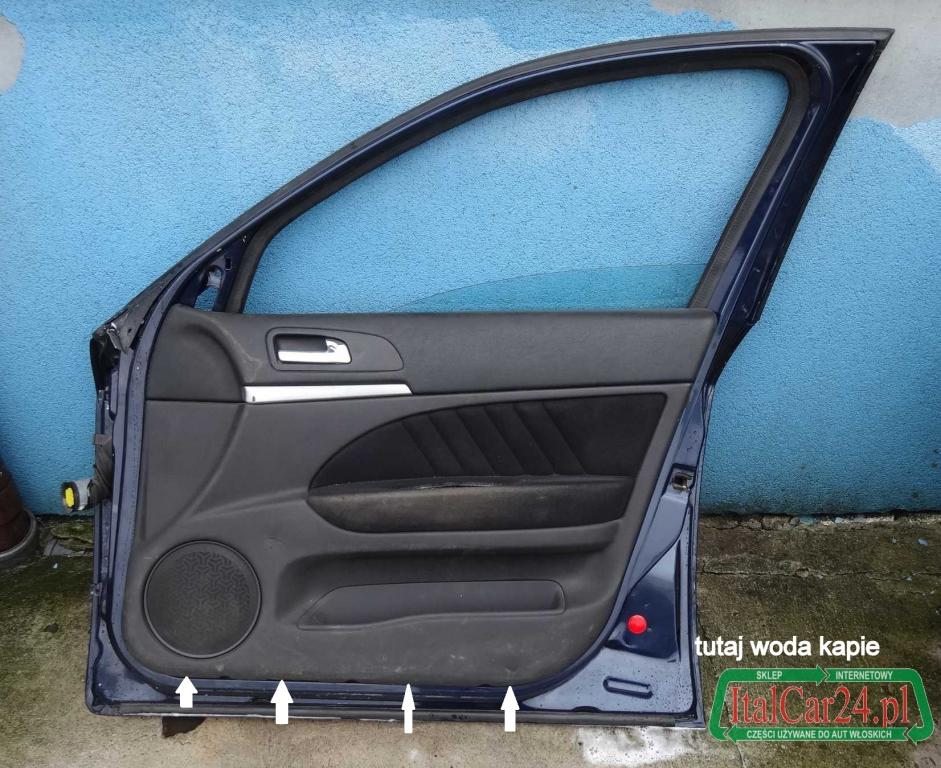

    Po chwilach bezsilności i przeglądaniu tysięcy stron na forum, postanowiłam także przyglądnąć się drzwiom o strony pasażera. Po polaniu szyby od zewnątrz woda lała się spod plastików (zdjęcie w załączniku). Zdjęłam boczek drzwi. Ukazała się biała mata z przecięciem na dole (która najprawdopodobniej przepuszczała wodę). Zamknęłam drzwi (z odkręconymi plastikami), od zewnątrz polewałam szybę i woda przedostawała się spod spodu nadal, po uszczelce która jest w środku samochodu, a następnie dziurkami (pod kablami) w próg i z progu na wygłuszenie.
    1 problem: Czego brakuje w drzwiach, że woda leci z każdej możliwej strony spod plastików? Pomijam, że biała mata jest do wymiany z powodu przecięcia
    2 problem: Skąd powinna i nie powinna wylewać się woda, kiedy pada deszcz na przednią szybę? Jakie powinna mieć ujście pod maską?

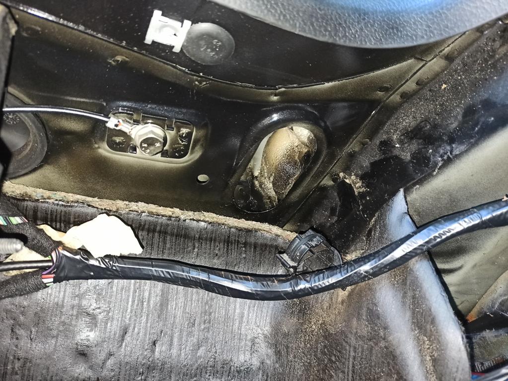

    U mnie woda kapie przez ten otwór, od strony pasażera z przodu miedzy nadkolem a drzwiami, czy to powinno być zaślepione? Jadę jutro do Pana na wymianę progu z tej strony a jak zauważyłem że mam mokrą podłogę to zacząłem rozbierać auto.
    Możecie mi coś podpowiedzieć?
