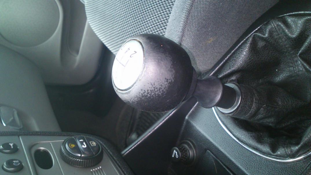

    Domyślnie Gałka - jak wyjac "srodek"
    Tak jak w temacie. Czy da sie wyjac ten szary srodek z numeracja biegow, a zeby go odnowic? (zdjecie w zalaczniku) jak tak to w jaki sposob? probowalem nozem jakos go podwazyc, niestety nie chcial wyjsc + obicie na krawedzi juz jest w kiepskim stanie i gdy to robilem bardzo niebezpiecznie sie rozciagalo i boje sie, ze peknie. Przy okazji, wie ktos czy dostane gdzies takowe obicie, skorke? na allegro jest niby do 147 ale ta galka jest zupelnie inna, moj model jest przed liftingowy wiec wnioskuje, ze to z nowszego. ( http://allegro.pl/alfa-romeo-147-skr...425680720.html ) Pomocy

    Kolego musisz dalej próbować podważyć, ja to robiłem dwoma śrubokrętami, jeden podkładałem na kant ze skóry żeby sie tak mocno nie zaginała a drugim podważałem, tylko musisz go dosyć głęboko włożyć jakieś 5-8mm bo ten aluminiowy wkład jest dosyć gruby

    Wystarczy wziąć dwa małe nożyki, albo cienie śrubokręty płaskie, wsadzić głęboko i delikatnie podważać. U mnie wyszło bez problemu, też obawiałem się o obicie skóry, ale obeszło się bez strat. Wszystko delikatnie wychodzi.
