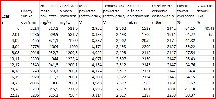

    Witam Forumowiczów,
    problem jest taki iż autko trochę gorzej się zbiera. Dzisiaj zrobiliśmy logi i wynika z nich że zmierzona masa powietrza odbiega (za mała) od oczekiwanej. Jeśli chodzi o szczelność dolotu to dolna i górna rura szczelna, bez jakichkolwiek ingerencji wcześniejszych. co może jeszcze wpływać na zmniejszoną masę powietrza, na pewno przepływomierz, a coś jeszcze? EGR niezaślepiony i nie ma z nim problemów. Błędów brak. Poniżej załączam logi.

    To wygląda tylko na przepływomierz. Do czyszczenia.

    Ok, dzięki. Zobaczymy, ale też nic innego mi do głowy nie przychodziło.

    U mnie przepływka raz zaniża raz nie - tyle że ja wiem że mam na 100 % do wymiany przepływkę, bo gdy zamieniłem na przepływkę ze Stilo 120 KM auto o wiele lepiej się zbierało. Samo czyszczenie na dłuższą metę nie pomoże, na chwilę może i będzie jakiś efekt ale potem tak wszystko wraca do stanu wyjściowego. Jedyne rozwiązanie to kupno nowej przepływki.

    Przepływkę trzeba czyścić kilka razy. Ale jeśli koszt zakupu przepływki do naszych samochodów, to około 130 zł, to czy warto się w to bawić ?
