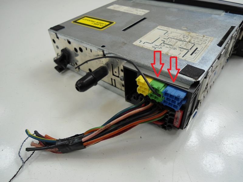

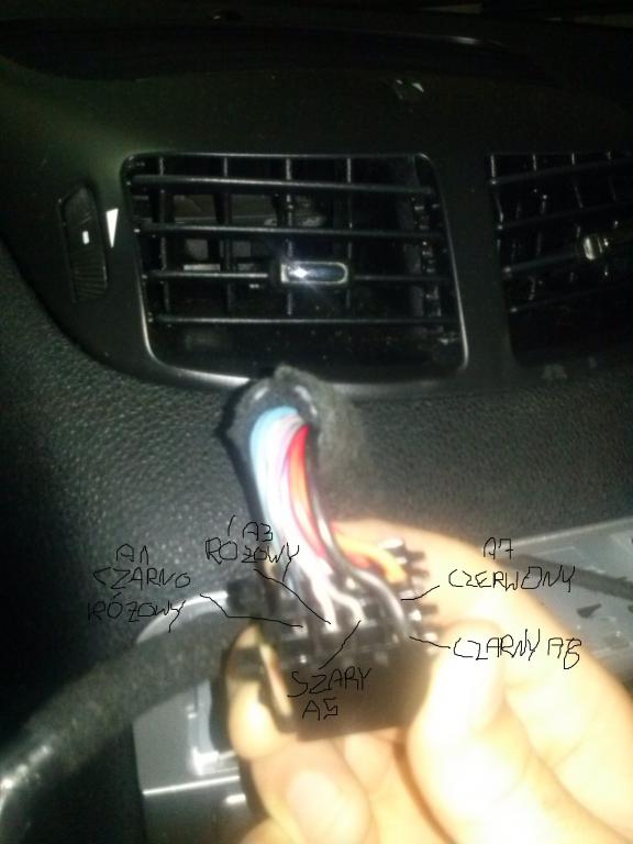

    proszę pomóżcie mi sparować kable w kostkach iso oto zdjęcia Kliknij obrazek, aby uzyskać większą wersję

ID:	106239nowe radio to jvc kd-r53u. a i jeszcze ten kabelek wychodzacy z kostki mini iso(zielonej)Kliknij obrazek, aby uzyskać większą wersję

    no dostałem tylko że w kostce od nowego radia kable są w gniazdach a2 a4 a5 a6 a7 a8. a w kostce wychodzącej z alfy w gniazdach a1 czarno- różowy a3 różowy a5 szary a7 czerwony a8 czarny. poza tym radio nie uruchamia się. jak by działało to nie było by tego postu. po prostu chcę połączyć te kable ze sobą tylko nie wiem który do którego.

    kostka w 147 jest to zwykla kostka iso. Jedna jest od glosnikow i tam jest identycznie jak w seryjnej, druga jest od zasilania. W kostce zasilajacej interesuja Cie tylko przewody od zasilania- czyli czarny(masa), czerwony(+12v) i jeszcze jeden ktory daje 12v po wlaczeniu stacyjki ( nie pamietam koloru) reszta Cie NIE INTERESUJE. Sa to kable od komputera pokladowego lub np. elektrycznej anteny

    Przecież jakby kostka ISO różniła się trochę od tej co ma w radiu to można przepiąć piny w odpowiednie miejsca,tak jak master007 napisał 2 kable najważniejsze i nic więcej od zasilania czerwony i czarny w aucie masz i tak samo na kostce iso od radia,żadna filozofia.
