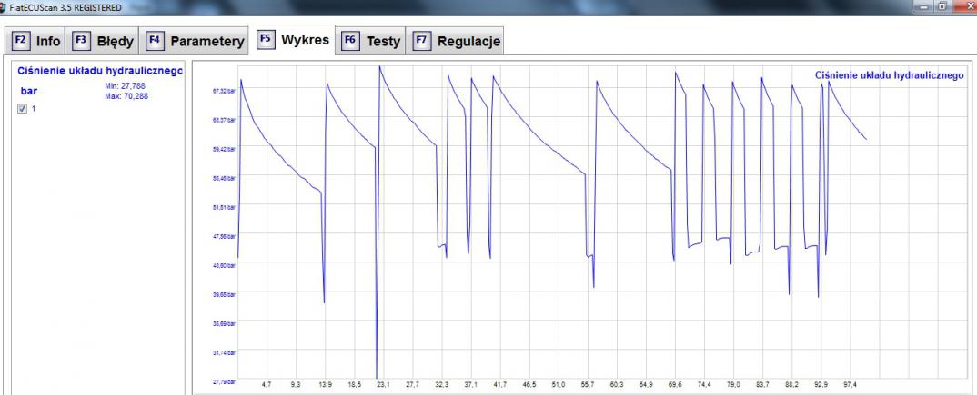

    piotriix pisałeś, że to pewnie jest wina akumulatora ciśnienia. Na mój chłopski rozum też mi się tak wydaje ale czy może to nie jest wina pompy? Niżej wykres z ciśnienia.
    Ciśnienie mierzyłem z kluczykami w pozycji MAR nie zmieniając biegów. Ewidentnie widać, że ciśnienie spada i gdy spadnie do około 40 słychać pompkę jak pompuje po czym zaraz wywala selespeed system failur. Chciałbym dodać jak pisałem wcześniej, że początek problemu zaczął się gdy narzeczona wracała z pracy i okazało się że nie ma nic płynu w zbiorniczku.
    bez zmiany biegów:

    tak gdy zmieniałem biegi:
Nazwa:	podczas zmiany biegow.jpg
Rozmiar:	55.8 KB

    Dla świętego spokoju wymienię przekaźnik ale jak myślicie? To na bank akumulator ciśnienia?

    Ja również obstawiałbym akumulator ciśnienia.
