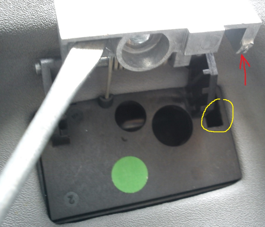

Witam,
dziś przy otwieraniu schowka odpadł kawałek plastiku (na rysunku chyba w tym miejscu był), po czym zamknąłem schowek i teraz nie mogę go otworzyć:o Mechanizm biorę do góry, ale schowek nie opada, jak to naprawić i jak się teraz dostać do środka:confused: Śrubokrętem dłubałem w miejscu oznaczonym kółkiem, ale bez efektu...Problemu z klamką nie miałem, sztywno siedzi...
:help:
Udało mi się otworzyć...Mam teraz inne pytanie. Czy da się kupić cały ten wkład schowka zamiast całego schowka? Ułamało mi się to miejsce gdzie bolec wchodzi i teraz albo bez schowka muszę jeździć albo ze schowkiem bez klamki i otwierać śrubokrętem:(
A to srebrne co się ułamało, próbowałem skleić Patexem i taśmą klejącą potem, jednak nic nie trzymało :/ Masakrycznie słaba jakość tej pierdółki (odpadła sama z siebie, otwierałem jak zwykle delikatnie bez szarpnięcia). Jeśli więc nie będzie opcji zakupu tego wkładu, raczej zostanę przy jednej z dwóch opcji powyżej, bo taki schowek jak patrzyłem to ~250zł, a ułamie się znów ten srebrny "guzik" odpowiadający za otwieranie schowka (taki cienki i jeszcze plastik :eek:) i znów trzeba będzie szukać całego schowka:unsure::mad: Nie wiem czemu całego tego srebrnego elementu z metalu nie zrobili :suicide2:
Pomóżcie, pierwszy raz mam takie nerwy odkąd mam Bellę...
To srebrne też, bez niego nie otworze schowka :) Ten cały wkład czarny z zieloną kropką(on w ogóle jest wyjmowalny?) i sprężynka, bo już też ją powyginałem:o
... w przesądy nie wierzę, ale dziś wstałem lewą nogą...:rolleyes::( Możesz pomóc drift-r ?

Ja tam tą srebrną część już dawno przykleiłem na distal, czy jak on się nazywa, dwuskładnikowy do plastyku i trzyma aż miło. Ostatnio żona mało całego schowka nie wyrwała, a rączka trzyma aż miło.
mam podobny problem, podczas otwierania schowka urwałem tę "srebrną rączkę" przy samym mocowaniu w związku z tym mam pytanie czy miejsce przyklejenia ma być tam gdzie ta śrubka czy gdzieś jeszcze dodatkowo trzeba podkleić ?
Wtrące tylko że tą klamkę stebrna można przykręcić bez wiercenia otworów. Ja zrobiłem taki patent że zeszlifowałem tę krótszą część małego klucza imbusowego + troche gimnastyki + dobra podkładka i mam już spokój rok
za bardzo nie kumam, można jaśniej a najlepiej jakieś fotki ?
Fotek nie mam bo robiłem to rok temu, ale chodzi o to że klamka jest przymocowana śrubą tak jakby od wewnętrznej strony i zwykłym śrubokrętem się nie da tam podejść więc zrobiłem patent jak powyżej
