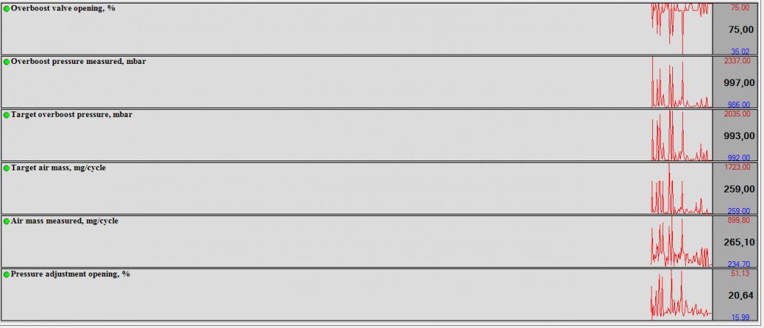

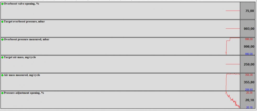

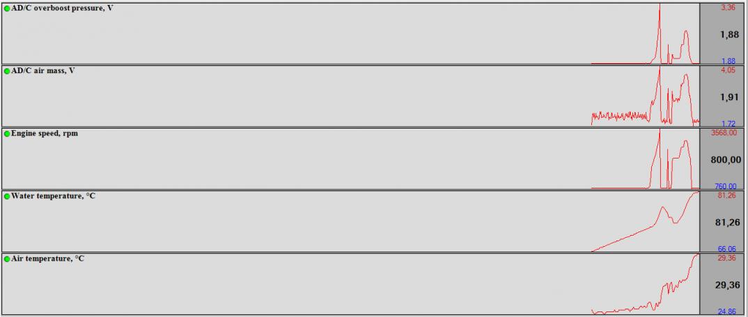

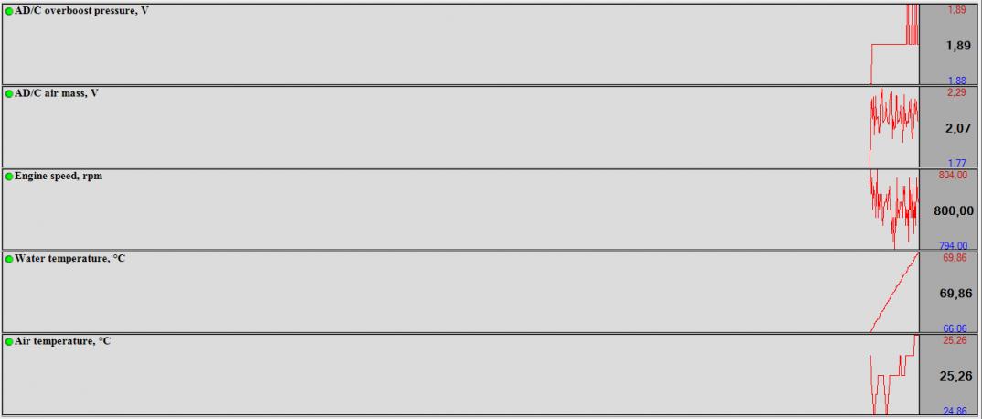

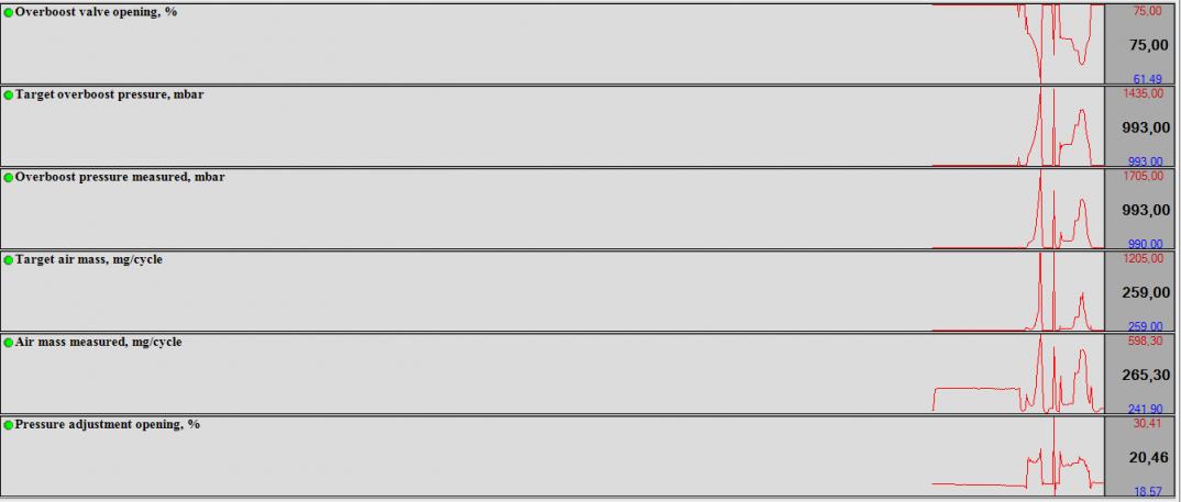

    Witam, alfa 2.4jtd 10v jak to porządny diesel kopci sobie trochę przy przyśpieszaniu na czarno. Niestety multiecuscan nie chciał mi sie połączyć więc wrzucam screeny z AlfaOBD, co Panowie o tym sądzicie? najbardziej zastanawiają mnie wartości z przepływomierza - odbiegają od innych parametrów.

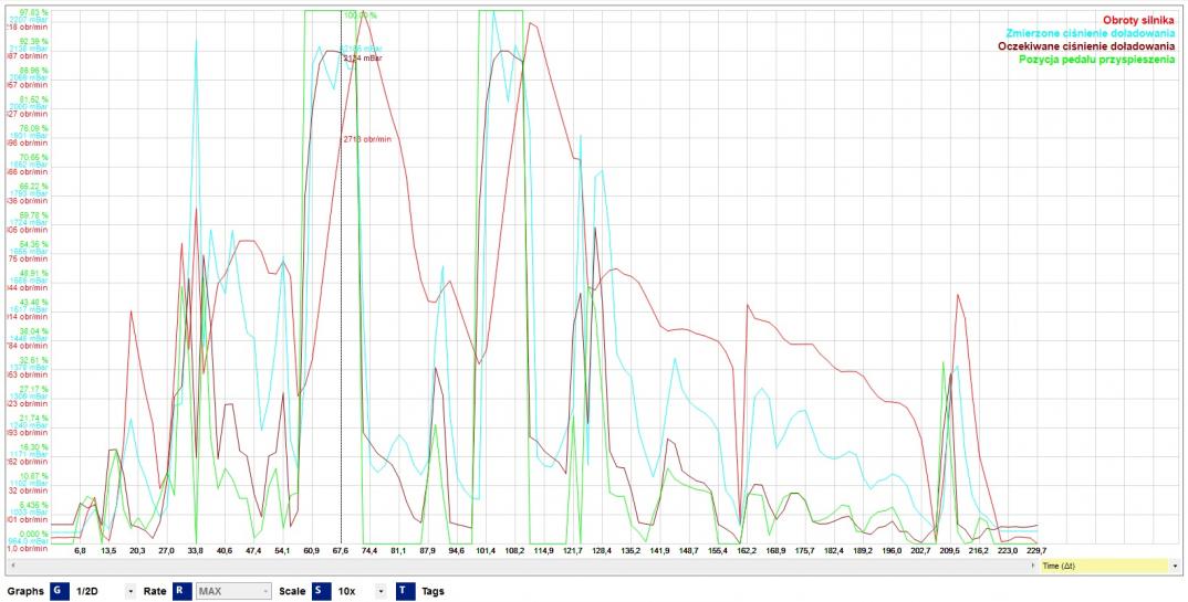

    [notranslate]Alfa[/notranslate] zaczęła kopcić lekko na czarno. Nie są to chmury dymu tylko bąk przy przyspieszaniu, ale czasami taki, że widzę w lusterku, a potem spokój, nawet na wysokich obrotach. Chyba, że odpuszczę i znowu depnę, to to samo, ale też nie zawsze. Tragedii nie ma, ale trochę wstyd i trzeba coś z tym zrobić, żeby nie przerodziło się w coś gorszego. Tematów tutaj naczytałem się już o tym dość, mechanik będzie szukał dziury w dolocie powietrza, a ja prosiłbym, żeby ktoś obeznany zerknął, czy z przepływomierzem jest wszystko OK, jak tu nic nie znajdziemy to będę sprawdzał wtryski. Wrzucam dwa wykresy, jeden z masą powietrza, drugi z ciśnieniem doładowania. Do tego plik .csv z tymi wszystkimi parametrami, plus kilka innych, jak prędkość pojazdu, oczekiwana masa powietrza itd. Przy mocnym przyspieszaniu oczekiwana masa powietrza jest o jakieś 200-250mg/w wyższa od zmierzonej, ciśnienie doładowania nie przekracza 2300mBar, ale jest zbliżone do oczekiwanego. Bardzo proszę o analizę.
    W logach nie widzę problemu.
    Bąk przy depnięciu to normalna sprawa. W momencie gdy ty depniesz na gaz, to ECU gwałtownie zwiększa dawkę paliwa. W tym czasie turbina nie jest w stanie nagle zwiększyć doładowania do tego stopnia aby zapewnić właściwą dawkę powietrza niezbędną do spalenie tego co zostało już wtryśnięte. Powstaje dym i to jest normalne. 156 nie ma DPF-a aby wyłapać ten moment dymienia. Dymienie ci się zwiększyło wraz ze wzrostem temperatury powietrza otoczenia. Im powietrze jest cieplejsze tym jego gęstość mniejsza, a więc i zmniejsza ilość tlenu.
    Cytat Napisał kamil96127 Zobacz post
    Halo czy ktoś pomorze..Nastąpiła wymiana przepływki na nowo bosch-a. Wykres prawie identyczny. Samochód dobrze się zbiera nie kopci jest identycznie jak na starej przepływce spalanie pozostało bez zmian a pali mi od 4 miesięcy więcej o jakieś 1,5 l na 100 km . Prosze o pomoc
    Bo widocznie problem tkwi gdzie indziej. A jest gdzie goi szukać Faktycznie od sprawy za ciężkiej nogi aż po np. wtryski. Rób logi i analizuj.
