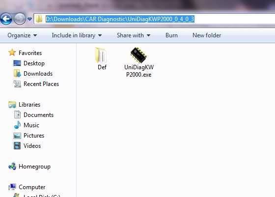

    Domyślnie witam, dzieki temu połączylem sie ze swoja niunia :)
    zainstalowalem sterowniki FTDI virtual com driver port (VCP)
    z tej stronki
    http://www.ftdichip.com/Drivers/CDM/CDM%202.04.16.exe
    UniDiag KWP2000 0_4_0_3 z najnowszymi definicjami
    http://download.fiat-bg.org/Diagnost...00_0_4_0_3.zip

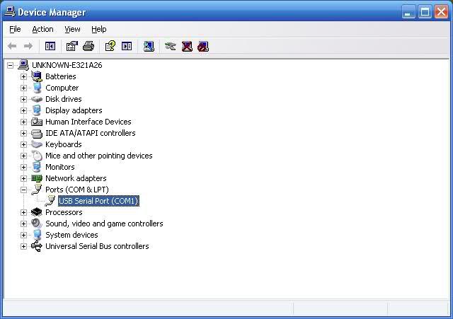

    zainstalowem sterowniki VCP

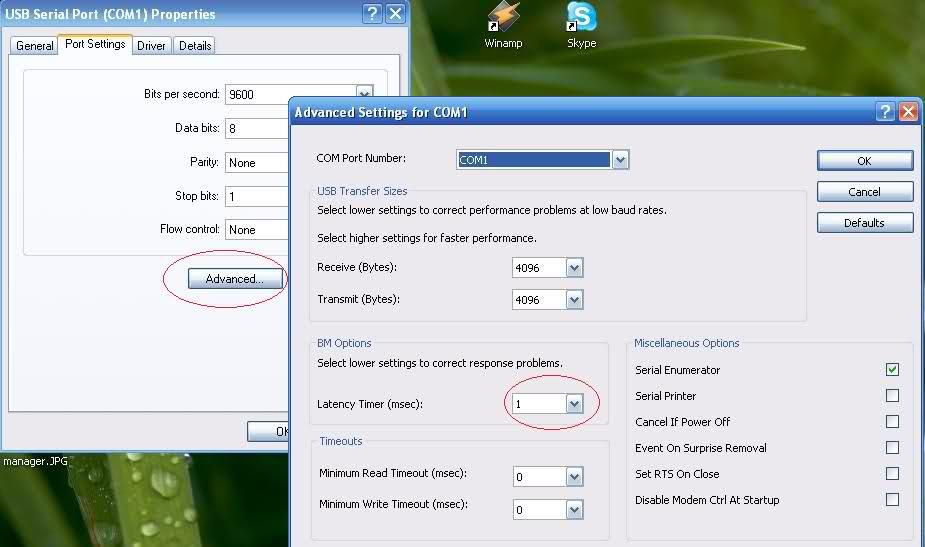

    w PROPERTIES >> ADVANCED (właściwości >> zaawansowane) ustawiłem tak

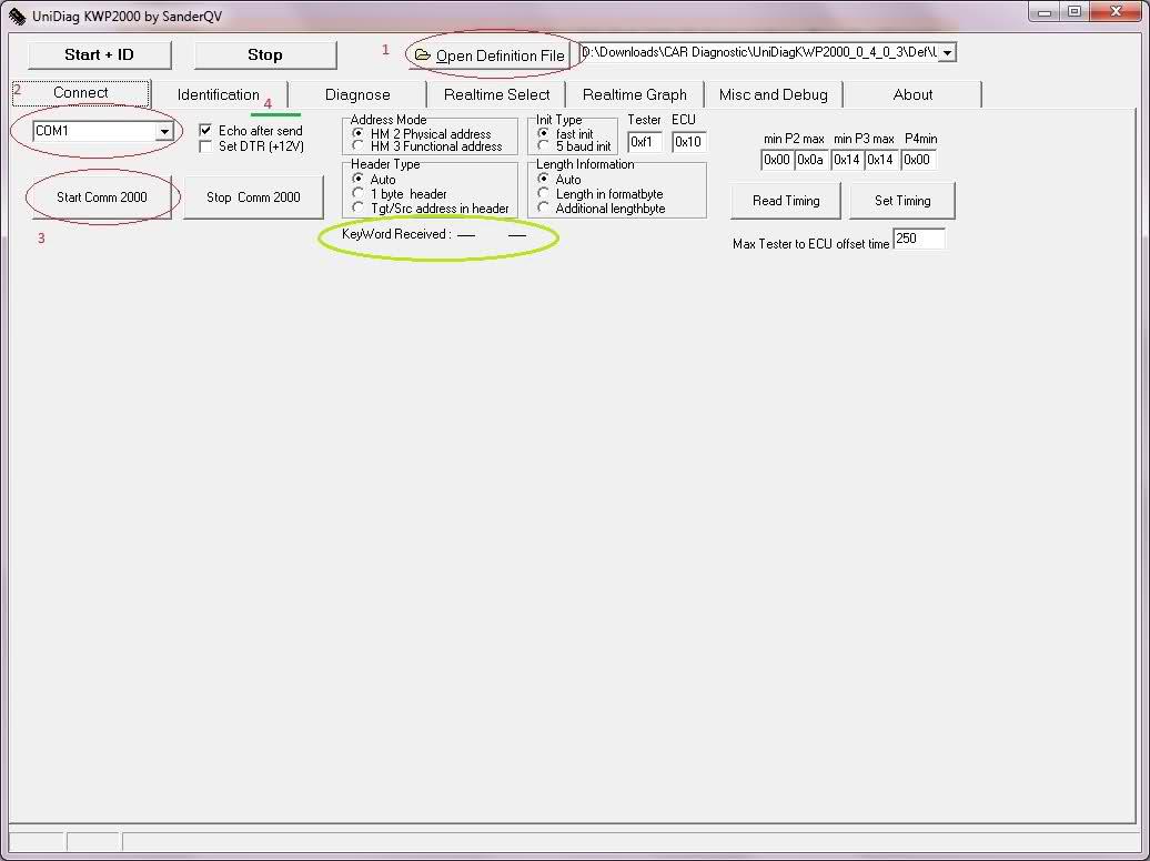

    nastepnie czas odpalić Unidiag i załadować plik z definicja def odpowiedni dla naszego autka
    znajduje sie on w katalogu z Unidiagem jeśli sciagneliscie go z mojego linka na początku posta

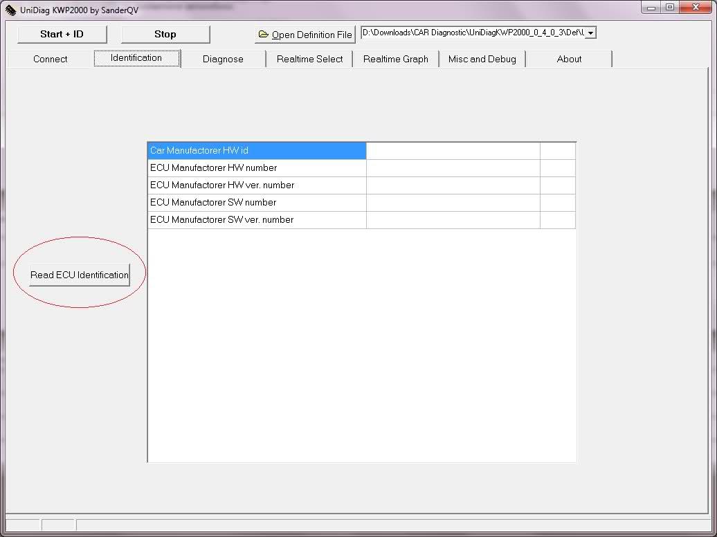

    potem w unidiagu klikamy Read ECU Identification
    jeśli program zczyta dane z ECU znaczy ze wszystko ok
