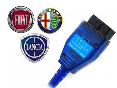

    Koledzy odkopię temat, bo mam problem, a bubu321 jest obcykany w tych sprawach. Podłączam kabel diagnostyczny ten z przełącznikami na FES-a lub Mes-a i jedyne co mogę odczytać to poduszki i ABS. A nie mogę połączyć się z silnikiem. Ktoś wie w czym tkwi problem ?
    taki mam kabel

    Może wydawać się głupie, ale sprawdziłeś piny/kabelki w gnieździe samochodu? Biorac pod uwagę jak to jest zmontowane mogę robić się luźne i wypadać.
    Ja swoje musiałem poprawiać.
    ew kabel jest walnięty.

    odpada, sprawdzałem w 2 alfach 156
    A jesli kabel walnięty to tylko na łączach odpowiedzialnych za silnik ?
