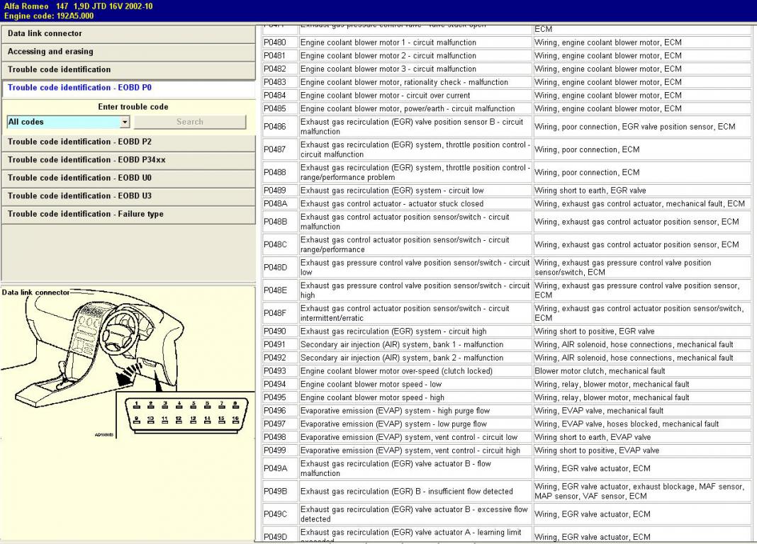

    chyba raczej silnik wentylatora nie wyrabia podczas dużej predkości.

    Ja tam nie widzę P1480...
    Po za tym co ma wiatrak do tego jak przy 210km/h się nie załącza ? Bo na podpiętym FES`ie nie pokazuje takiej temp żeby była taka potrzeba.
    Jeździłem z prędkościami zamykającymi licznik i było OK.

    Problem z P1480 rozwiązany. U mnie były małe pęknięcia na kolanku sylikonowym i nie trzymało ciśnienia, objawiało się to pod dużym obciążeniem silnika. Kolanko wymienione, błędy skasowane Alicja lata jak dawniej.
    Napisz dokładnie przy czym było to pęknięcie i za co mogło odpowiadac. Moze sie komus przydac.

    Mam na przodzie frontowy Intecooler i jedno kolanko się rozwarstwiało przy mocnym obciążeniu i przepuszczało do atmosfery, auto dostawało Checka i po odpuszczenia gazu wszystko wracało do normy, po ponownym za pompowaniu gazu na mocne obciążenie problem powracał.
